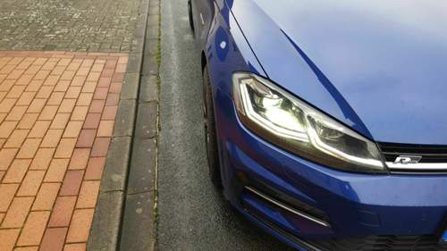

Ich fahre einen Golf 7 GTD und und habe Ultra Wheels UA9 19 Zoll ET 45 mit 225/35 Reifen montiert. Sonst ist an dem Fahrzeug nichts verändert.
Nun war das Problem, dass ich neuen TÜV brauchte. Ich habe das Gutachten für die Felgen beigelegt, da ich davon ausging ,dass die Felgen ohne Probleme an dem Fahrzeug eingetragen werden können.
Der Prüfer war wohl anderer Meinung da irgendwie die Kotflügel für diese Felgen verbreitert werden müssten.
Ist mir zwar ein Rätsel wieso weil nichts schleift ansatzweise oder ähnliches und es steht auch nichts über.
Hat jemand schonmal ähnliche Erfahrungen gemacht oder vielleicht noch ein anderes Gutachten als auf der Ultra Wheels Seite zur Verfügung gestellt ist ?

Ich würde sagen pingeligen Prüfer erwischt....
Möglich wäre auch das Fahrzeug tieferzulegen,ob die Abdeckung dann ausreicht kann man aber so nicht sagen
Vor etlichen Jahren hatte ich das Problem bei einem E30.Dort wurde in einer BMW-Werkstatt ein Kantholz genommen und der Radlauf vorne weiter herausgedrückt. Dort wurde das immer so gehandhabt.
Bei unserem Golf ist das so eingetragen worden.Sind 8X18 ET37 mit 225/40
Radabdeckung
@Tappi 64 also „schlimmer“ als auf deinem Bild sieht es auf jeden Fall nicht aus. Liegt dann wohl im Ermessen des Prüfers. Ist halt so

Das ist so zu verstehen: so ein Teilegutachten für Räder wird erstellt für zahlreiche (!) Fahrzeugtypen und Varianten, und dabei wird die Felge und die verschiedenen möglichen Reifengrößen nicht auf jedes einzelne Fahrzeug probehalber aufgezogen, sondern das wird errechnet/am Computer simuliert bzw. auf andere Gutachten zurückgegriffen.
Um sich aber trotzdem abzusichern, daß es paßt (z.B. hinsichtl. Freigängigkeit), werden lieber ein paar mehr Auflagen angegeben als zuwenig. Daher ist es oft so, daß mehr als genug Platz im Radhaus ist und trotzdem Auflagen dabeistehen wie "Radlauf umlegen", "Innenkotflügel nacharbeiten", "Lenkanschlagbegrenzer erforderlich" usw.
Und genauso ist es bei der Radabdeckung: oft steht da "Radläufe ziehen", "Verbreiterungen montieren" etc., obwohl der Reifen einwandfrei abgedeckt ist.
