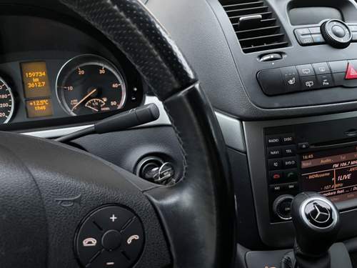

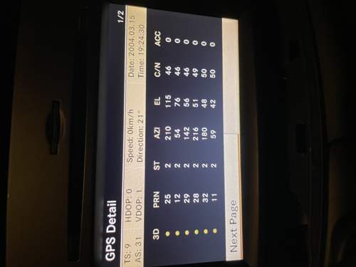

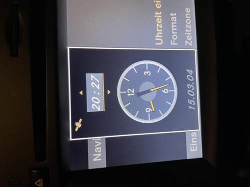

Mein Kombiinstrument zeigt nach der Zeitumstellung die falsche Uhrzeit an. Ich habe die sonst immer im Comand umgestellt (ab Werk NTG 2.5) und dann war das im KI auch umgestellt.
Heute klappt das nicht. KI steht weiterhin auf Sommerzeit.
Navigation funktioniert und ich bin auch schon 20 km rumgefahren. Auto steht unter freiem Himmel. Das KI grundsätzlich kann Anrufe starten, Lied vor und zurück, alles in Ordnung.
Da ich ab Werk das Comand habe, ist die Funktion die Uhr per KI zu verstellen nicht aktiv.
Jemand eine Idee?
Ist ein Vito von 2011 und ich bin mir eigentlich sicher, dass das die letzten Zeitumstellungen einfach funktionierte, ohne Tricks.
Vielen Dank

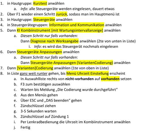

Steht doch auf Seite 1 bereits, über SD muss die Uhrzeit im KI aktiviert werden.

Was ist denn daran unmöglich, über MT, kleinanzeigen oder im Zweifel bei der Niederlassung es via SD machen zu lassen?
Es ist nunmal die einzig dauerhafte Lösung.
Ich habe das jetzt auch mit Xentry und OpenPort 2.0 Adapter selbst codiert. Ging ruck zuck.
Mercedes hat mir auch angeboten, sich das mit meiner Anleitung (dem YT Video) mal anzuschauen, ob sie das hinkriegen und beim Update der Motorsteuersoftware mit machen aber das hat sich ja jetzt erledigt. Es war auch schon etwas "überraschend", dass sie von "versuchen" gesprochen haben, in Anbetracht, was das für ein Kinderspiel war am Ende. Sobald man die passende Ausrüstung hat.

Einfach via SD die Uhrzeit im Kombiinstrument vom Comand entkoppeln, das ist preiswert und dauerhaft. Vmtl. auch die einzig wirklich Lösung.
Einziger Nachteil: Es muss 2x im Jahr via Lenkradtasten die Uhrzeit für Tacho umgestellt werden, dauert aber maximal 1 Min.

Man braucht eine Stardiagnose mit Zugriffsstufe Entwickler. Und die haben meiner Information nach die meisten normalen Autohändler halt nicht. Ein Launch Diagnosegerät konnte das aber auch z.B.

Du kannst auch selbst via kleinanzeigen angebote suchen, buzzwords wären Mercedes + DTS Monaco Codieren Xentry Stardiagnose Progammierung Uhrzeit Freischalten usw.
Oder selbst machen mit OpenPort 2.0 (golden A, zB https://de.aliexpress.com/.../33019335206.html?...) und Software
