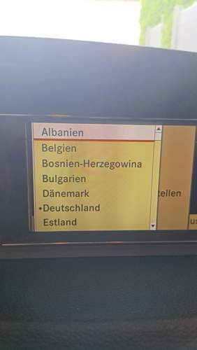

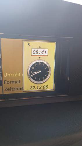

Habe es gerade per Hand neu eingestellt, geht im halben stunde Rhythmus, an das Datum komme ich nicht ran 😕 der hat tatsächlich Winterzeit hinterlegt, 😃 Den Punkt hatte ich nie beachtet. Anscheinend ist es GPS gesteuert, das zeichen oben links ist ja eindeutig. Muss mal das kabel ab und anstecken, ich habe vor jahren eine neue China GPS maus in das Gehäuse auf dem Kofferraumdeckel eingebaut, vielleicht braucht die mal einen Neustart.
Ps: der punkt Zeit, war bisher immer grau hinterlegt, nicht anwählbar, sonst hätte ich das ja gefunden. Wird der ewtl erst Freigegeben wenn kein Empfang der Uhrzeit vorhanden ? Empfang Top, 9 Satelliten unterm Carport, Komisch alles
Vielleicht funktioniert es, wenn man ein Land nimmt, das +1 Stunde hat, z.B. Bulgarien
Unabhängig vom tip von @fahrestern, aber danke dafür, hatte ich gerade Dänemark ausgewählt, zack war das richtige Datum drin, zurück auf Automatisch W/S zeit und die Uhrzeit stimmt auch. Als Resümee bleibt, wenn man die Uhrzeit manuell verstellt, bekommt man das Menü Winter/Sommerzeit Automatisch, an, aus angeboten sonst ist das nicht vorhanden.
Warum der punkt Uhrzeit vor 4 Wochen bei mir noch ausgegraut war verstehe ich überhaupt nicht, aber jetzt ja egal.
Fall gelöst.
