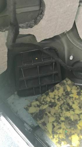

Ja so eine kleine Uhr kann einen ganz schön auf die Palme bringen. Habe mir inzwischen auch einen Empfänger besorgt. Leider komme ich ohne Abbau der Stosstange dort nicht ran, bei mir ist alles zu gebaut. Ich warte bis zur nächsten Inspektion.
Das geht schon, du musst nur die Entlüftungsklappe ausbauen.
Die ist doch unterm Rücklicht, meinst du die hier?
Korrekt

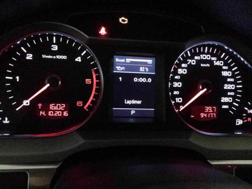

Hallo zusammen, ich hatte ja auch das Problem mit der Funkuhr.
Bei mir ging sie immer genau 3 Tage nach Zwangsregeneration (2:57) und dann war das Türmchen weg.
Dieses Problem haben hier ja auch manche beschrieben und gehabt.
Ich habe jetzt seit kurzem ein FL KI verbaut und siehe da Funkuhr funktioniert schon seit über 2 Wochen.
Also war bei mir der Fehler beim Kombiinstrument.
Wollte das nur mitteilen für diejenigen die diesen Fehler auch haben.
20161014-160239
ich denke eher zufall! das es im KI oder am KI liegt habe ich bisher noch nie gehört
Das hat nichts mit Zufall zu tun, bei mir war auch das KI defekt, seit der Umrüstung auf FL geht die Funkuhr tadellos
Bei mir war es genauso.
VFL KI kein Türmchen, nach Wechsel auf FL KI war innerhalb weniger Minuten das Türmchen da und seit dem dauerhaft vorhanden (KI Wechsel war Ende Mai).
