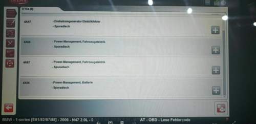

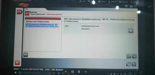

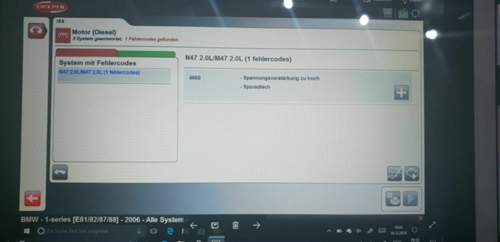

Ich fahre einen BMW 120d e87 2006 mit 157000km. Also zu meinem Problem es leuchtet während der Fahrt manchmal alles. Von ABS bis Getriebestörung und Tachoausfall etc. Der Fehler verfolgt mich schon länger und hatte den ein oder anderen mal das Problem, dass er nicht angesprungen ist. Die Fehler bleiben aber nicht lang. Max 30sek. In jeder Kategorie steht im Fehlerspeicher immer Überspannung oder manchmal Unterspannung. In allen Steuergeräten dann entweder alle Überspannung und wenn ich dann den Fehler lösch und es wieder auftritt, steht manchmal Unterspannung oder andersrum. Also mal so mal so. Ich zeige euch mal den einen Fehler im Fehlerspeicher. Manchmal leuchtet nur ABS Luftdruck usw. und im Fehlerspeicher immer Überspannung oder Unterspannung. Ich weiß nicht was ich machen soll.
Bitte hilft mir...
Ich dank euch jetzt schonmal

Laderegler, Lichtmaschine, IBS, Batterie, der Rest wohl Folgefehler - ohne Messung mit Verlauf an Batterie und Laderegler kann man halt nix sagen.
Ich denke, die Beseitigung des Fehlers könnte u.U. 0€ kosten.
Wenn es zu einer Unterbrechung der Leitung zwischen LIMA und Batterie kommt, kann die Spannung auf 20V hoch gehen.
Im FS steht auch die Batterie drin, das ist ein heißer Tipp. Und es steht "sporadisch".
Das bedeutet Wackelkontakt.
Also die Anschlüsse an der Batterie säubern und richtig fixieren.
Vor allem den Masseanschluss zwischen Batterie Minus und Karosserie prüfen.
