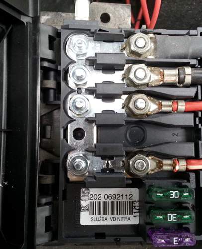

Verstehe ich das Richtig: Nach dem Starten geht die rote Batterie-Leuchte nicht aus? Dann wird die Batterie nicht geladen und hach einer Weile ist die Batterie leer. Bei einigen Herstellern ist eine Sicherung in der Ladeleitung in Form von Alu Plättchen. Oft haben diese durch Vibrationen einen Haarriss.
Beispiel

Hallo Sternchen81,
ich hatte bei einem Ford Focus MK2 von 2006 genau das gleiche Problem. Ich hab eine Überspannung gemessen (teilweise über 17 Volt), die aber nicht permanent da war. Auch die Batterieleuchte war mal an und mal nicht. Lösung war bei mir, dass die Plus-Steuerleitung, die aus dem Sicherungskasten zur LiMa geht, einen Wackelkontakt hatte. An der LiMa ist ein dreipoliger Stecker, der eine rote, blaue und graue Ader hat. Blau und grau gehen zum Motorsteuergerät, und rot geht zum Sicherungskasten im Motorraum. Diese rote Leitung war bei mir kaputt. Ich habe einfach am Kabelbaum entlang eine neue Leitung verlegt und damit war das Problem bei mir gelöst. Du kannst ja einfach mal schauen, ob das dreiadrige Kabel irgendwo schon Beschädigungen aufweist. Ansonsten kannst du den Durchgang dieser roten Ader hin zum Sicherungskasten einfach überprüfen (lassen).
LG crick
