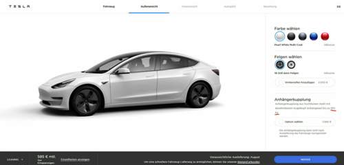

Das war hier mal so eingetragen, habe ich aber korrigiert da falsch, siehe Anhang (hab den Screenshot gerade frisch gemacht). Bzw. deine Quelle würde ich gerne sehen.
notting
Model 3 Anhängelast
Hier die Daten aus der Zulassungsbescheinigung.
Die Daten auf der Webseite sind nicht immer aktuell. Im Manual steht dass die COC entscheidend ist, und das wird auch in die Zulassungsbescheinigung eingetragen.

1.000 E Tesla Model 3 ab 46.000 Euro falsch auf Webseite
