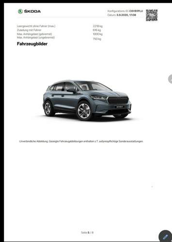

1.200 E Skoda Enyaq Link

- Skoda Enyaq 80 (nur 1.000 kg)

Skoda Enyaq 80
@egn schrieb am 5. September 2020 um 17:16:19 Uhr:
Sortierung nach gebremster Anhängelast
Antriebsart: E = BEV (Batterie-Elektro), F = FCEV (Fuelcell, Brennstoffzelle), H = HEV (Hybrid, ohne Auflademöglichkeit), P = PHEV (Plugin-Hybrid, mit Auflademöglichkeit)
Bitte keine Mildhybriden.
Diese Liste erhebt keinen Anspruch auf Vollständigkeit. Ob Preis mit oder ohne Bearbeitungs-/Überführungsgebühren ist egal, da sich die Preise ohnehin immer wieder ändern.
Unbedingt auf den Webseiten der Hersteller nachschauen, was aktuell Stand der Dinge ist, da hier Preise ggf. nicht aktualisiert werden.
Soll auf Full-HD-Bildschirm bei MT-Layout-Einstellung "mittel" keine Umbrüche geben, ggf. Angaben wegkürzen.
Changelog:
https://www.electrive.net/.../
Alle Versionen sind bei einer Höchstgeschwindigkeit von 160 km/h abgeregelt, einzig das Top-Modell Enyaq RS iV darf 180 km/h schnell fahren. Zudem kann diese Version einen bis zu 1.400 Kilogramm schweren Anhänger ziehen, eine schwenkbare Anhängerkupplung mit elektrischer Entriegelung ist als Option erhältlich. Diese Last darf er allerdings nur bis zu acht Prozent Steigung ziehen, darüber sind es 1.200 Kilogramm. Früheren Angaben zufolge können die drei Heckantriebs-Versionen bis zu einer Tonne ziehen.
Bzw. schau bitte auch in meinen Link, den du entfernt hast (was an sich nicht so falsch ist, wenn sich tatsächl. was geändert hat bzw. es neuere Infos gibt). Da stand für die kleinen Akkus auch schon "nur" 1t.
Vorschlag:
1.000 Skoda Enyaq iV normale Versionen bis zum 80er, u.a. nicht RS
1.200 Skoda Enyaq iV RS
notting
Changelog:
- 1.000 E Skoda Enyaq iV normale Versionen bis zum 80er, u.a. nicht RS
- 1.200 E Skoda Enyaq iV RS (12 %)
- 1.400 E Skoda Enyaq iV RS (8 %)
- 1.500 P Volkswagen Golf 8 1,4 l eHybrid Style OPF 110 kW DSG (12 %)
- 1.700 P Volkswagen Golf 8 1,4 l eHybrid Style OPF 110 kW DSG (8 %)
