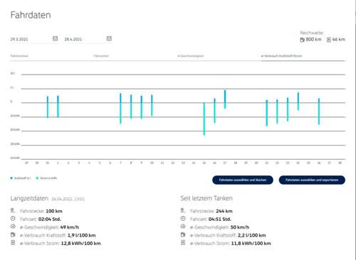

Auch wenn es den frustrierten Kollegen hier nicht weiterhilft, in einem Verbrenner gab es auch keine gleichbedeutenden Angaben (Gesamtverbrauch in Liter).
Bei den Plug-In Hybriden des VW Konzerns war so eine Statistik in we-connect integriert. Traurig, dass bestehende Funktionalitäten in einem Bezahlservice nicht erweitert werden, sondern sogar entfallen. Ich benutze beim Q4 nun Tronity.
VW we-connect

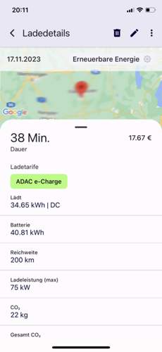

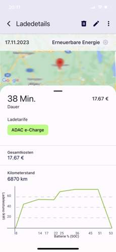

Zum Thema, ich helfe mir folgend:
(% Ladeende - % Ladeanfang) x 0,77 = Lademenge (KWh)
Genial! Tronity zeigt jede Fahrt mit % Start und % Ende an und kommt genau auf diesen Wert (und rechnet scheinbar noch aus der letzten Ladung, was das gekostet hat). Beim Laden ebenfalls % Start % Ende und mit Faktor 0,77 die geladenen kWh. Mal verglichen mit der Ladung der Säule -> minimal mehr (vielleicht der Ladeverlust oder die fehlenden Kommas?), also anstatt 34,65kWh nach Tronity an der Säule 35,39kWh. Die Formel ist jedenfalls super, danke Dir!
Tronity Ladekurve
Tronity Laden Historie

Gerne!
Theoretisch richtig so lange die Netto Kapazität 77 Kwh beträgt. Mit fortschreitendem Alter, und sobald die Brutto Reserve aufgebraucht ist, wird der Faktor immer kleiner…
