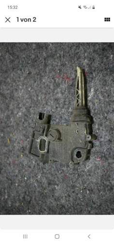

Servus Eddi,
hast du mal die Crash Sensoren an der Hinterachse geprüft?
Viele Grüße Johannes
Hey.
Wie Johannes schon schreibt : Hast du mal an der Hinterachse die beiden" Auslöser "für die Kopfstützen kontrolliert?
Sind 2 kleine Plastik-Hebel an der Hinterachse, ob sie wieder in Grundstellung sind? Vielleicht Dreck oder etwas anderes dazwischen?
Gruß Harry.
Die Auslösehebel kann man einstellen.
Vielleicht sind die Hebel zu scharf eingestellt?

Servus Eddi,
also, die Crash Sensoren sollten auf Funktion stehen. Arretiert ist für den Testbetrieb des Überrollbügels gedacht.
Man kann die Sensibilität der Sensoren nicht ändern, im Endeffekt sind es einfache Taster, die auf das Auslenken der hinteren Lenker reagieren und bei Betätigung den Überrollbügel auslösen.
In der WIS gibt es ein Dokument, wo die Einstellung im korrekten Winkel zur Achse gezeigt wird.
Ich hatte es jetzt bei 2 Cabrios hier aus dem Forum, dass mindestens einer der Sensoren im Eimer war. Wir haben es über Quertauschen der Teile mit definitiv funktionsfähigen Sensoren festgestellt, dass einer defekt war.
Viele Grüße
Johannes

Servus MB,
das sind die von mir schon mehrmals angesprochenen Crash Sensoren, die sitzen an der Hinterachse und wenn der "Looping" eingeleitet wird und die Achslenker ausfedern und den Taster betätigen, dann schießt der Überrollbügel nach oben.
Gruß Johannes

Eine Sache ist mir heute aufgefallen, bei dem Rechten Sensor (also Beifahrerseite hinten) ist die Klammer an dem elektrischen Stecker nicht mehr da. Kann es sein, dass der Stecker deswegen nicht mehr richtig einrastet und bei Kurven oder Unebenheiten der elektrische Kontakt unterbrochen wird und den Überrollbügel auslöst?
Wie funktionieren diese Sensoren? Lösen diese bei Stromunterbrechung den Überrollbügel aus? Das könnte eventuell noch eine Ursache sein.
Hallo Leute,
der Fehler ist gefunden. Das Kabel am rechten Hinterachsschalter hatte ein Kabelbruch. Ein neues Kabel gab es bei Mercedes leider nich, bin in Norwegen fündig geworden.
Der Überrollbügel verhält sich wie er soll.
Vielen Dank für die Hilfe.
Gruß Ralf
