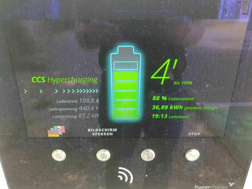

Teslafahrer versuchen e-tron Fahrern in einem e-tron Forum zu erklären das es sinniger ist nur bis 70 oder 75% zu laden.
Bei einem Tesla ist das so, ohne jeden Zweifel. Bei einem e-tron aber nicht.
Der e-tron lädt halt auch bei 90% Akku noch mit rund 80kW (und auch bei 96% habe ich schon 60kW gesehen), eine Leistung die ein Tesla über 60% Akku eigentlich mehr oder weniger nie sieht.
Aber es geht im Prinzip und in diesem Thread ja um das Thema "Überland Fahrten - wie schnell macht Sinn?", und ich gehe aus das ein neuer e-tron Fahrer auch wissen möchte welche das beim e-tron ist und nicht wie man einen Tesla richtig bewegt.
Die besten Erfahrungen wurden wohl wie schon geschrieben bei 140 bis 150km/h gemacht, dann sollte man aber auch nicht über 80% laden da der e-tron ab da von den 150kW runter regelt.
Da mit der Fahrgeschwindigkeit bei Überlandfahrten auch das nachladen ein Thema ist hängt halt beides zusammen. Sollten eh weitere Stops zum nachladen anstehen und sind gut erreichbar kann man bei 80% aufhören zu laden. Es macht keinen Sinn den e-tron erst auf 10% vor dem nächsten nachladen runter zu fahren. Er lädt von 10% bis 80% durchgehend mit rund 150kW. Und lieber bewege ich mich zwischen 80 und 30% als zwischen 60 und 10% zumal es in der Ladegeschwindigkeit keinen Unterschied macht. Und lieber ein paar kWh zuviel im Akku als auch nur eine zuwenig.
Bis 100% laden macht beim e-tron auf jeden Fall dann Sinn wenn man dadurch die letzte HPC Ladestation zum Ziel einsparen kann. Der Zeitaufwand für die Anfahrt zu einem weiteren HPC ist meist höher wie der Zeitverlust der entsteht wenn man einfach weiter von 80 bis 100% lädt. Da ein TMX von 80 bis 88% Akku genau so lange braucht wie der e-tron von 70 auf 100% kann ich die Tesla Fahrer verstehen die predigen das man bei spätestens 70% weiter fahren soll.
Nur ist dann ja genau der Teil des Akkus ausgespart der für die größere Reichweite verantwortlich ist.. :confused::confused:
EDIT: Ein Nachtrag zum Bild, die Ladesäule zeigt 4 Minuten bis 100% an, das Auto war aber auf Ladelimit 90% eingestellt und hat eine Minute später das Laden beendet. Auch die 4 Minuten bis 100% stimmen nicht, es wären vermutlich 6 oder 7 Minuten gewesen.
