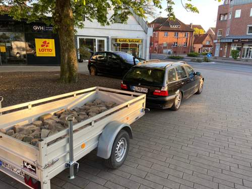

Ich habe nen Koch u4. (750kg 250x120). Ich habe noch am alten zugfahrzeug das gerade mal 600kg ungebremst ziehen durfte die ein oder andere überladene Fahrt gemacht. Aber das waren alles Pflastersteine. Also tiefer Schwerpunkt , gleichmäßig ausgelegt und über der Achse doppelt. Grob überschlagen hatte der Hänger 1100-1200kg. Fuhr erstaunlich gut trotz einer Achse und war bei etwas mehr Druck in den Reifen auch nicht zu sehen.
Nem billigen 750kg Baumarkt Anhänger würde ich sowas aber nicht zumuten. Tandem in der Gewichtsklasse macht eigentlich keinen Sinn.

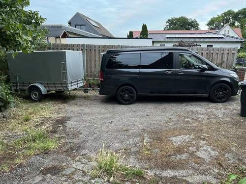

Inzwischen Hochplane+neues zugfahrzeug
@olli132
Klar animier ruhig noch welche dazu. Hoffe du kannst damit leben wenn es schief geht so das dann mal was passiert!

@olli132 schrieb am 26. März 2023 um 14:08:43 Uhr:
Schreib noch Uhrzeit, Datum und Ort dazu und du bekommst Post vom Ordnungsamt.
Zurecht!
