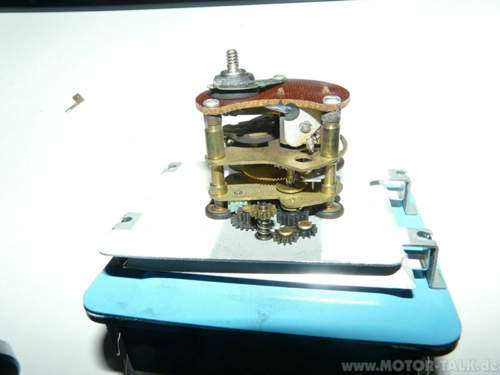

So, ich habe mal meine Uhr aufgemacht, weil sie auch seit ich den Wagen habe nicht ging! Ich hörte es schon rasseln und beim Öffnen des Gehäuses fiel mir ein kleiner Winkel entgegen. Die Uhr an sich geht, wenn ich die Feder spanne, läuft sie ca. 1 min. Ich habe mal 12V mit einem Netzteil angelegt. Dann funkt es, aber die Uhr kommt nich tin Tritt.
Weiß jemand, wo das Teil hingehört?
Bin für Tipps dankbar.
Gruß SCOPE

Ich habe es selbst herausgefunden... nach viel Google-Recherche habe ich Nahaufnahmen gefunden auf denen ich den Kontaktschluss erkennen konnte. Abgebrochen war der Kontakt vom Magnet, der beim Rücklauf auf den der Spule trifft. Den habe ich mit Flüssigmetall gestützt und außen den Kontakt per Lötzinn hergestellt. Jetzt springt der Magnet wieder von der Spule weg, wenn ich mit einem 12V Netzteil an die Kontakt gehe. Jetzt noch ölen und dann kommt sie wieder rein!
Gruß SCOPE
