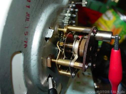

Die "Cartier" Uhren im Lincoln, die gar keine sind, sondern simple Westclox-Großserienware, wie sie in Millionen anderen Autos ebenfalls zu finden gewesen sind, sind bekannt für diesen Mangel. Nachdem ich nun das Gehäuse von der Mustanguhr gefummelt habe (mit vier Blechlaschen verschlossen) sehe ich mit Erstaunen, daß dieses Westclox-Werk anders aussieht als das "Fake-Cartier"-Dings im Lincoln.
Offenbar gab es verschiedene Variationen der Werke. Bis eben dachte ich, die wären alle gleich...
Hier im Bild zu sehen ist, daß es deutlich anders aussieht. Es hat 2 Magnetspulen, die kleiner sind als die in der Lincolnuhr. Auch ist das Aufziehgeräusch anders. Klingt härter.
Übrigens ist auf dem roten Stempel das Herstellungsdatum zu sehen, 15. Juli 1970. Der Wagen wurde in der zweiten Septemberwoche 70 gebaut. Die Uhr schipperte also 2 monate irgendwo rum...

nachdem ich einige Minuten vor der geöffneten Uhr gesessen hatte (wie das berühmte Schwein vor Uhrwerk) und mir die Funktion des Mechanismus genau vor Augen führte, zog ich vorsichtig den Federmechanismus von Hand auf. Die blieb allerdings ohne jede Bewegung und die Uhr verharrte so. Nix bewegte sich. Warum nicht?
Eigentlich müßte sich die Unruh nach Aufziehen der Uhr hin- und herbewegen. Anstupsen mit dem Finger brachte nichts. Das lenkte meine Aufmerksamkeit auf den Anker. Dieser bewegte sich ebenfalls nicht. Ein Blick mit der Lupe in den Mechanismus des Ankers zeigte ein kleines Haar oder einen winzigen Fussel, der das Teil blockierte. Nachdem ich dieses entfernte, lief die Uhr sofort an. Zunächst etwas widerwillig, aber nach einer kleinen Reinigung und einigen Tropfen dünnen Öls lief sie rund.
Nach dem Anschluß an 12 Volt lief die Uhr auf Anhieb. Die Spulen sind also in Ordnung.
