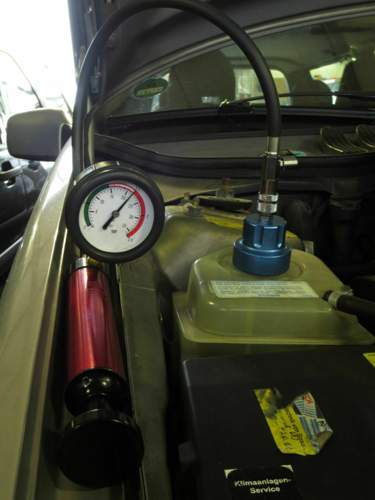

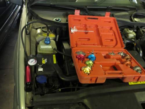

Druck auf dem Ausgleichbehälter nach dem Starten wenn er noch kalt ist ? nein OK
Co Test vom Kühlwasser machen lassen

Co Test vom Kühlwasser, bei der Werkstatt, kann man es selber testen?
Druck auf dem Behälter, hat er glaub ich, es sprudelt Wasser aus dem kleinen Schlauch zurück in den Ausgleichsbehälter.
Das es aus dem kleinen Schlauch sprudelt ist normal , mit Druck meine Ich , wenn der Motor kalt ist und du ca 2 bis 3 min nach dem Starten den Kühlerverschluss öffnest , ob dann Druck auf dem System ist .
Beim CO Test vom Kühlwasser wird Luft aus dem Behälter gesaugt und durch eine Flüssigkeit geleitet die sich beim Vorhandensein von CO verfärbt .
Entlüften : Kühlwasser auffüllen, ohne Kühlerverschluss warm laufen lassen , meist drückt es Wasser aus dem Behälter bevor der Thermostat öffnet , Thermostat öffnet Kühlwasser sinkt , auffüllen . Kühlwasser und Heizungsschläuche sollten dann alle heiß sein .
