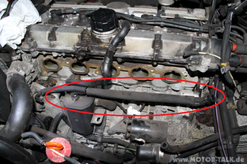

Muss dieser Schlauch auch ausgewechselt werden ? (Siehe rote Markierung Bild)
Ich nehme mal an das wäre dann dieser Schlauch hier:
http://www.skandix.de/.../
Und dann gibt laut meiner Fahrgestellnr noch die beiden hier.
Und der Ölabscheider für schlanke 22,50€ von Skandix oder Volvo für 37,60€
also der Große Schlauch für 210€ ist ja der Hammer :/
Bild-5217001652149512116
Ja, das versteh ich auch nicht! In den USA gibts das alles für ca 150€...klar kommt noch Versand und Zoll, aber man könnte mit dem gnazen Set immer noch billiger wegkommen, als bei Skandix nur die Leitungen zu kaufen!
