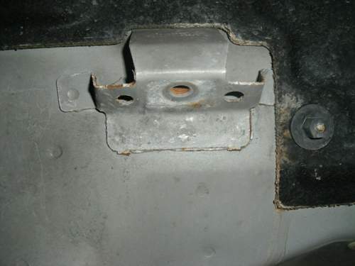

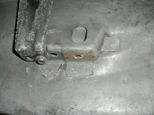

Da ich momentan beim Schlachten eines 2002ers 211ers bin, möchte ich einige Rostherde, welche ich beim Zerlegen festgestellt habe öffentlich zur Schau stellen. Der Wagen hatte einen Frontschaden und ein Wiederaufbau war aus wirtschaftlicher Sicht nicht mehr möglich.
Der Wagen ist, wie gesagt ein 2002er Modell und hat 180Tkm gelaufen. Ist nicht übermäßig gepflegt, jedoch auch nicht übermäßig vernachlässigt.
Am meisten hat der Kofferraumdeckel gelitten, dieser ist wirklich angegriffen.
Mein Tip: unbedingt die hinteren Radhausschalen abnehmen und die Bremsleitungen kontrollieren, bei diesem 211er waren sie fast durch, sowie die Radhauskanten auf Rosten hiner den Schalen überprüfen, da ich an einigen Stellen unter dem Unterbodenschutz durchrostungen feststellen konnte.
Der Vorderachsträger sollte auch überprüft werden.
Und: Hintere Endspitzen im Auge behalten!
Mein Fazit:
Besser als der 210er, jedoch noch ausbaufähig.
Allzeit gute Fahrt und Grüße!

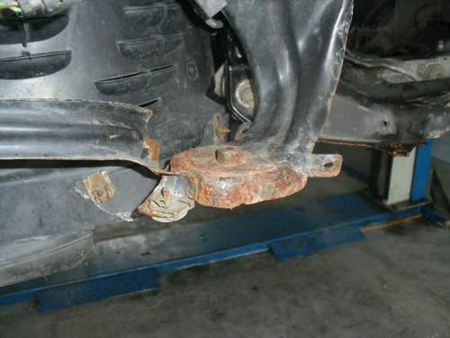

Hallo Gemeinde, habe mir heute nochmals die Mühe gemacht und ein paar weitere Stellen abfotografiert... Vieleicht interessierts......🙂
Getriebehalter-groesse-geaendert
Getriebehalter1-groesse-geaendert
Halteblech-groesse-geaendert
+12
Also ich weiss nicht, aber meine Bremssättel sehen nicht so vergammelt aus...im Gegenteil.
Also ich bin nach drei 210ern absoluter Rost-Neurotiker😁
Ich habe deshalb alle nachfolgenden Fahrzeuge von mir nachträglich konservieren lassen im Neuzustand.
Fett und Wachs...
