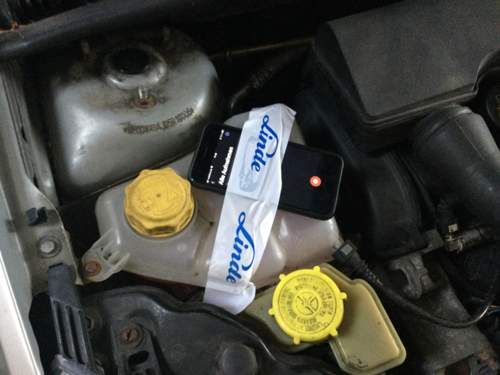

Habe jetzt versucht, das Geräusch aufzunehmen.
Vom Innenbereich aus ist das viel zu stark gedämpft, um was rauszuhören.
Mit Selfie-Stick zum Fenster raus hört man nur den Fahrtwind.
Habe dann weder Kosten noch mühe gescheut, um eine professionelle Geräuschmessung durchzuführen...
Geräuschmessung
Hat auch ganz gut geklappt, Soundfile hier:
https://drive.google.com/.../view?usp=drive_link

Würde mich freuen, wenn Ihr euch das mal anhört und eure Meinung teilt.

Also für mich hört sich das alles normal an. Typisch Fiesta halt von den Laufgeräuschen her
Höre da auch nichts außergewöhnliches

Die Aufnahme ist wirklich nicht so gut wie das persönliche Erlebnis - ist ja bekannt.
Bei ca. 0:51 rollt es dir in Natura die Fußnägel hoch.
Runterschalten in den 2., Kraftsschluß ist durch dann fängt das Gekreische an...

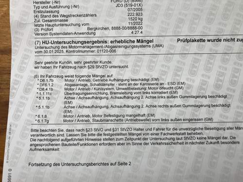

Hol' den hier nochmal hoch.
War heute (erfolglos) zur Wiedervorführung beim GTÜ.
Wußte leider nicht, daß man zur WV auch geringe Mängel erledigen muß - ok.
Allerdings hat der sehr sympathische und faire H. Ayar den Fiesta hochgenommen und wir haben den 'Geräuschgenerator' nicht identifizieren können.
(Empfehlung: GTÜ 85232 Bergkirchen - für den nehme ich auch 25km Anfahrt in Kauf)
Allerdings sind die Motor-Getriebelager im Sichtbereich recht ausgelutscht.
Kommen also erst mal neu, dann schauen und hier berichten.

Weswegen ist er denn durch den tüv gefallen ? Würde alle drei bestellen zu Not kann man die ja eh zurück schicken. Bei einem sogar 200 Tage glaube ich
@jensschumi schrieb am 25. Februar 2025 um 12:42:44 Uhr:
Das wären 3 Lagerstellen, könnte passen...
Ich verwende da nur noch unicom Teile.
Meyle & Rheinhoch sind m.M.n. Schrott!
my2ct
@vanguardboy schrieb am 25. Februar 2025 um 12:44:18 Uhr:
Kleinkram, jetzt sind auch noch die Motorlager dazu gekommen.
Bekomme ich alles in den Griff.
Dachte halt, daß ich die geringen Mängel nicht machen muß.
War ziemlicher Zeitdruck, das bekomme ich aber hin...
Habe jetzt wieder 4 Wochen für €20 :-)
Ich werde den Motor abstützen und die Lager prüfen.
Nach 220 Mm können auch dann mal alle neu...
