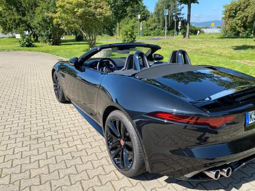

Meiner hat das Black-Paket, dabei ist aber der Schriftzug und der Jaguar auf dem Heckspoiler trotzdem Silber. Habe beide entfernt und dann im Zubehör einen schwarzen Jaguar bestellt und mittig auf dem Spoiler angebracht. Sieht gut aus. Nur das R-Logo vorne gelassen. Kann leider keine Bilder senden, grad im Urlaub :D
Sowas kann man sich doch auch Foto gut vorstellen..
Das hab ich noch gefunden, da kann man das Ergebnis einigermaßen sehen.
Danke, sieht gut aus dein JAG
