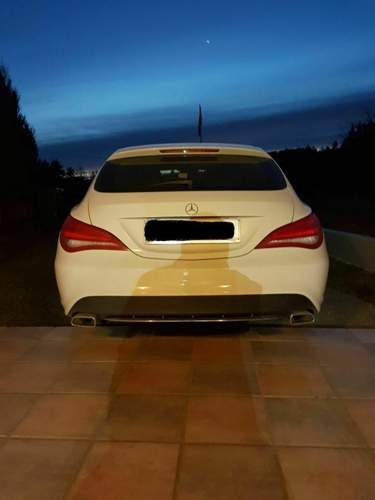

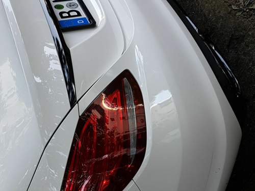

hab vor kurzem bei meinem Cla SB die Zeichen abgezogen.
Garnix mit Fön warm gemacht, sondern mit der Zahnseide gings ganz einfach.
Bin dabei aber immer im Klebeband gefahren, und nicht am Lack entlang.
Eine zweite Person, die die Zeichen auf Zug abhebt ist toll, somit können runterfallende Zeichen den Lack nicht zerkratzen.
Danach mit 98% Ethanol die Reste abgewischt.

Kleiner weiterer Tipp, unbedingt ganz eng um die Bezeichnung Kreppklebeband kleben!
Ich hab meinen folierer gefragt und er macht es mir diese Woche ab. Folierer kennen sich ja ziemlich gut aus mit dem entfernen und wieder anbringen von Emblemen und Typkennzeichen.
Sagt mal ist das mercedes Emblem hinten auch nur geklebt? Würde mein Heck gerne cleanen und die Chrom leiste schwarz folieren lassen
Wenn du den Stern meinst , der ist mit drei "Nippeln" gesteckt ! Beim Entfernen hast du Löcher dort !
Das Folieren der Leiste ist kein Problem , habe ich auch vom Profi machen lassen !
