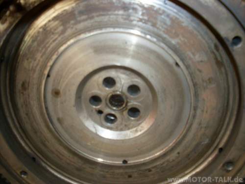

Mal eine Zwischenfrage.
Wieso sind bei Leue M7 verbaut?
Was ist das für ene Schwungscheibe?
Uwe
Das ist die originale vom Porsche 914 oder eben die vom GB Motor,hat 215mm Durchmesser.Die vom Bus hat 228 wegen größerem Gewicht das sie zu schleppen hat.
Ist die 914er Schwungscheibe nicht die, die um 5mm dicker ist + das Lager drin hat?
Die passt doch nicht in die Glocke.
Uwe
Es gibt....ne man muss schon bald sagen.. gab für'n Typ4 folgende Scheiben:
200er- hab ich eins, aber ehrlich gesagt muss ich das verkaufen- keine Verwendung. Die kernigen Kennedykupplungen will ich nicht.
210mm- auch Typ4 spez. für 411/412- M8 Schrauben f.d. Druckplatte
215mm - auch 411/412 für M7 f.d. Druckplatte ; Einschränkung : von WILKE kaufte ich eins mit M8er. Aus 200er oder 210er umgeschliffen??
215mm - spez. nur für den 914. Dickes teil, nicht empfehlenswert im Käfer; da muss zuviel ab im Getriebe. Sieht man deutlich.
228mm - reine Busscheibe. Dicke/Breite so wie 411/412 Schwungscheibe- zumindest das was ich hier liegen habe. M8 oder M7 müsste ich jetzt rauskramen, aber keinen Bock.
....bei der "Dicken 914er" klingelt der Zahnkranz zudem am Anlasserritzel.
@Flat
Na, das war echt aufschlussreich. So langsam steige ich durch, welche ich habe.
Die Busscheiben haben M8 Schrauben f. d. Druckplatte.
Uwe
