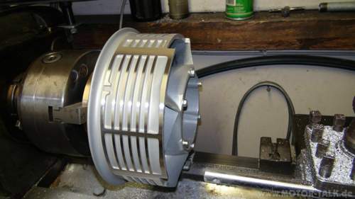

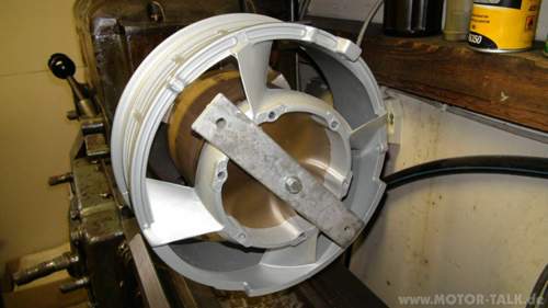

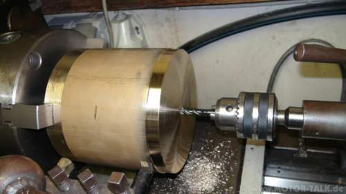

Weiter geht es hier mit dem Porsche-Gebläse, das ich für den Leue66 abdrehen durfte.
Danke nochmal für das in mich gesetzte Vertrauen.😁
Schief gehen darf ja bei so einer Aktion möglichst nüscht.
Man hat ja schließlich nur einen Versuch/ ein Gebläse.
Video vom Abdrehen ist hier:http://www.dailymotion.com/.../xi1tzk_porsche-geblase-uberdrehen_auto
Es geht übrigens ganz schön blöd, die Kamera in der linken Hand zu halten. Mit der rechten Hand musste ich ja schließlich den Vorschub zum passenden Zeitpunkt abschalten. Ansonsten wäre der Lufttrichter weg.😰
Grüsse.🙂
Dsc00411
Dsc00403
Dsc00404
+3
Was soll ich dazu sagen: PERFEKT !! Ein super Ergebnis!!
