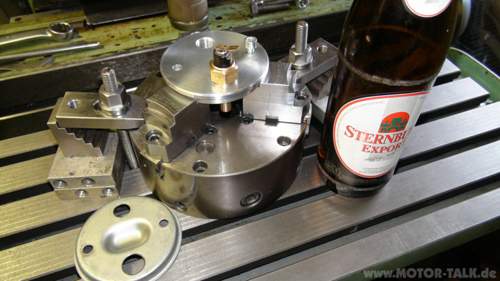

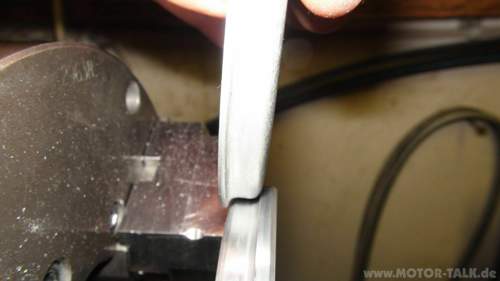

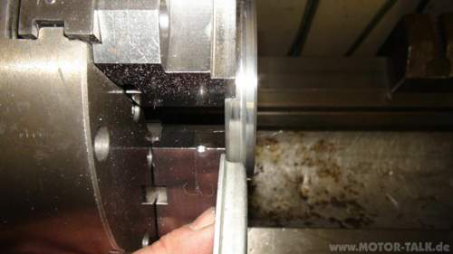

Hi
es sind genau: unten 83,00 mm, oben 84,00 mm
Das ist jetzt amtlich und zwei mal gemessen (mit den gleichen Fehlern) 🙂😁
Ging das beim alten Deckel straff rein/raus oder könnte es bisschen straffer sein, wie ich es jetzt vorgeschlagen habe.?
Mit altem Deckel ist es knapp unter 85mm und mit dem neuen knapp darüber.
Problem ist, dass ich den Bogen grad gut hin gekriegt habe und alles weitere gepfusche das Dingen versauen könnte.😰
Er ging nicht sehr straff rein.
Wenn du jetzt noch ein wenig mit 800er Schmirgelleinen o.ä nachpolierst, dann müsste es doch passen.
Ja, das werde ich sowieso machen müssen, da ich etwas kegelig (2Grad) gedreht habe und mir beim Umspannen garantiert einen Spannabdruck einhandele. Rein geht das Dingen auf jeden Fall und wird auch hoffentlich nicht Dein Motorengehäuse sprengen.😁
So, nun drücke mir die Damen, dass ich mich nicht auch verbohre.😮
Aber solche Alu-Scheiben sind zu Not noch genügend da.
Der Deckel sieht noch sehr dick aus? Der O-Ring muss ja fast abschließen unten?
Im Gehäuse selber ist keinen Platz das der Deckel darin "versinken" kann.
Ja, das habe ich beachtet, dass er auf keinen Fall tiefer geht.
(Aktuelles Bild.)
Futter kommt jetzt auf die Fräse, ohne erst noch mal auszuspannen.
Dann sind die Flächen von den Gebern exakt rechtwinkelig zum Deckel.
So geht's doch oder willst Du noch was geändert haben?
Ja sieht doch mega fein aus! Vielen Dank dafür!!!

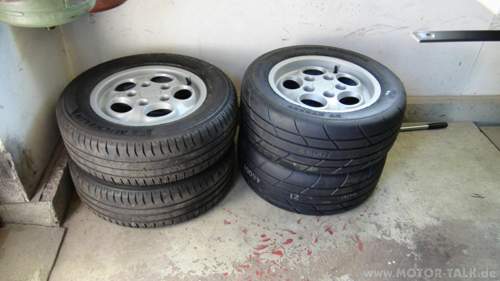

Auf meinem Bildchen lagen übrigens 205/65/15 Michelin auf 6Zoll Felgen, neben den MT's, die auf 7Zoll Felgen montiert sind. Die MT's gibt es übrigens aber auch noch etwas größer, falls Bedarf.😁
Bei Dir ist das alles aber trotzdem noch eine ganz andere Hausnummer.😁
Wie groß sind Deine Michelin??? Ich kann es leider in meinem Suff nicht erkennen.😛
Die 17Zoll,... das ist das Problem, zumindest beim Käfer,... weil man dann vier Stück brauchen würde.
Das wäre die absolute KOSTENEXPLOSION.😰😁
