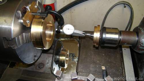

Mit dem Messen wird es jedenfalls immer Caotischer. Es ist einfach der HORROR, Durchmesser über 100mm mit dem Messschieber messen zu wollen. Selbst der Lehrdorn scheint 'gewachsen' zu sein. Das kann möglich sein, dass er gewachsen ist, weil ich erst das Aussenmaß gedreht habe und dann innen ausgedreht und dann abgestochen. Alleine diese Reihenfolge der Bearbeitung kann das Teil wachsen lassen. Da habe ich gerade bei Messing mein Lehrgeld schon öfters bezahlt. Es kommt darauf an, ob es nach der Herstellung noch mal Spannungsarm geglüht worden ist oder nicht.
Ich tippe mal ganz grob, dass der Lehrdorn sogar über 107, also so etwa 107,05-107,1 ist. Die 106,9 hat der Leue warscheinlich auf der falschen Seite gemessen, mit seinem Messschieber, der etwas größer misst, als meiner. Dann würde sich alles erklären. Innen sind die Zylinder auch auf jeden Fall grösser als 103,05 gehont worden. Die Vorichtung auf der Futter-Seite ist nach meiner Messung sogar 107,1mm und passt.😮
Morgen werde ich dann die Koaxialität meiner Maschine, also der Rundlauf vom Futter-Drehzentrum zum Zentrum der Gegenspitze noch ausrichten und dann erstmal alle Zylinder auf Schlag prüfen. Dann VIELLEICHT! den ersten Span nehmen.

Die Resultate von der Drehbank: (vor dem Drehen!)
schlechtester Planschlag: 0,03
schlechtester Rundlauf: 0,05
Schwankung der Zylinder-Länge: 0,03
Die Messwerte sehen besser aus, weil die Mess-Methode besser ist und die Vorichtung/Ausrichtung der Maschine einfach nur TOP!
nach dem Drehen:
Drehmaß+Toleranz: 106,8+0,05 wurde eingehalten
schlechteste Schwankung der Wandstärke: 0,1
- besser kann ich das nicht. -
(zumindest bei mir zu Hause.)
Grüsse.🙂

Meine Fragen dazu:- das Schwarze an der Dichtfläche, ist das ein O-ring oder eine Filzschreiberbemalung?
Haste auch Bildas von danach? Die sind doch alle noch vom Einspannen-oder?
Der Rundlauf aussen zu innen ist eigentlich schittegal ob 1/10 oder 5/100mm, heißt 0,05mm mehr oder weniger Wandstärke je Seite. Das Pleuelauge hat mehrere mm Spiel und gleicht das aus.
Schiefstellungen der Planflächen dagegen schafft kein Kolben oder Pleuel.
Ich arbeitete deswegen so pingelig genau, weil ich die Planfläche eben nicht verletzen durfte. Ausserdem muss ich aber auch genau bis ran an die Planfläche drehen und sogar ein bisschen frei machen, da dem Leue sein Gehäuse schafkantig ist. Deswegen die Bemalung mit dem Edding und umfangreiche Checks, bis ich den ersten Span nehmen kann.
Ich habe mich da immer wieder mit unserem Technologen in den Haaren. Wenn ein Teil eine Lagetoloeranz hat, (in dem Fall der Planschlag/die Winkligkeit der Unterseite zur Innenbohrung) dann muss der Rest von dem Teil auch genau sein. Das heisst alle Flächen, auf denen man spannt und die man bearbeitet. In dem Falle sogar noch zusätzlich die Planfläche, an die ich genau bis ran arbeiten will. Ein existierender Rundlauf-Fehler könnte ja schließlich auch ein Hinweis darauf sein, dass irgend etwas mit der Winkligkeit nicht stimmt. Dies kann dann auch die Planfläche betreffen, da diese sicherlich zusammen mit dem Durchmesser in einer Einspannung gedreht wurde.
Das erste Bild zeigt übrigens den fertig abgedrehten Zylinder und an der Digitalanzeige auch das Maß, das eingestellt wurde.
