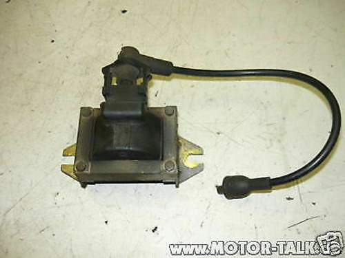

Die o. g. aufgeführte Kontrolllampe ist das Symbol für eine Elektronikstörung und wurde in den 90ern von RENAULT meist für das Automatikgetriebe verwendet. Ist das ein Twingo Easy mit halbautomatischem Schaltgetriebe?
Die Wegfahrsperre ist meines Erachtens auszuschließen, da die Kontrollampe ja erlischt nach dem Aufschließen über den Plip. Offenbar liegt die Elektronik-Störung woanders. Habt Ihr das Zündmodul/Zündspule mal geprüft? Verteiler ist in Ordnung? Anbei mal ein Bild vom Zündmodul/Zündspule.

Das zündmodul lag ausgebaut im wagen als wir ihn gekauft haben genau so wie der alte o.t geber. neuer ist drin.aber wenn er nicht funkt denke ich mal das es ehr was mit der wegfahrsperre zu tun hat. werden es morgen mal testen. aber was zuerst

Prüfe zuerst das Zündmodul, denn das ist wenig Aufwand. Dann siehst du ja, ob Strom am Stecker zum Zündmodul ankommt und ob ggf. auch wieder Strom vom Modul zum Verteiler fließt. Wenn kein Saft beim Zündmodul ankommt, dann liegt die Ursache tiefer... Kommt dagegen Strom bei der Zündspule an, es fließt aber nichts zum Verteiler, dann ist das Zündmodul hin. Fließt Strom zum Verteiler, an den Kerzen kommt jedoch nichts an, dann liegt der Fehler beim Verteiler und seinen Komponenten. Auch das Kabel vom Zündmodul zum Verteiler nicht vergessen. Wenn das hinüber ist, tut sich auch nichts. Hatte das Problem mal bei einem Clio A Phase 1.
