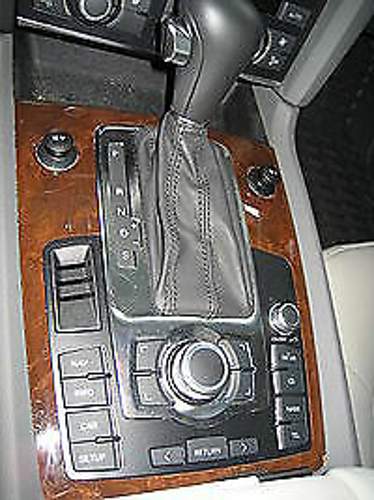

welche MMI Version hast Du? 2G oder 3G
Original sind die Antennen in den Scheiben, die Antennenverstärker sitzen an den C-Säulen und Heckklappe. Es sind original 4 Antennen!
Bei dieser Nachrüstlöung musst Du Dir einen Platz für die Antennen suchen. Ich persönlich empfehle nur original TV nachzurüsten. Vorteil: Funktion ist besser als bei der Nachrüstlösung und Fehlersuche für eine dritte Person nach Audi-Unterlagen möglich. Nachteil: teurer
Micha
des fiscube ist eine gutte alternative.weil preiswert und mann kann es selbst einbauen.
nur würde ich es ohne die TV freischaltung von dennen kaufen.denn die kann man per VCDS leichter und deutlich billiger machen.
da du eine rückfahkamera hast,passt es für dich perfekt
da ohne das diplaysteuergerät gewechselt werden muss.

MMI 2G: ohne Joystick im zentralen Drehknopf (einfach flach bis 2008/09)
MMI 3G: mit Joystick im zentralen Drehknopf (ab 2009)
MMI 3G
MMI 2G
Er meint damit,das er das Freischaltmodul zum freischalten von dennen nicht kaufen würde,weil es oft für Störungen im Infotaiment sorgt und es ausserdem überteuert ist.
Dann meint er das man eine TV/DVD Freischaltung auch via VCDS machen kann,also rein Softwaremässig ohne irgendwelche Module und das auch um Welten günstiger ist als ein Modul wie schon gesagt🙂😉

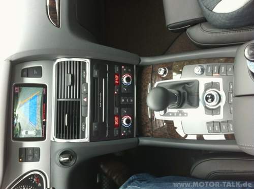

ja habe da angerufen und mich vorher erkundingt habe noch für 22€ ein kabel mitbestellt damit ich die monitore hinten mit anklemmen kann teile kommen noch diese woche an werden am montag früh eingebaut(wenn es nicht regnet) Beim alten model geht das über den media knopf. da ich vag com habe kann ich mir das auch für die fahrt freischalten. komplette anleitung habe ich bereits schon bekommen leider 4mb groß kann die daher nicht hochladen 🙁 aber werde nen video bei youtube hochladen und hier noch mit einfügen wenn alles eingebaut ist.
Hi, hier die Bilder vom Einbau + Test habe alles in weniger als 1 Stunde geschaft inkl codieren das ich (bzw mein Beifahrer) bei der fahrt schauen kann. Hier noch das Video [url=http://www.youtube.com/watch?v=ow7IR03DbLs&feature=youtu.be]
Bild ist bis 70km/h ok werde es morgen auf der Autobahn testen!
Wer sich damit nicht rumärgern will biete mal den Einbau in Köln + Berlin an 😁
interessant, aber was passiert mit den eigentlichen Funktionen der "Media-Taste"?
