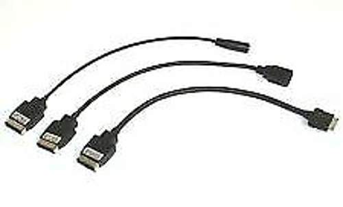

Wie funktioniert das mit dem Fire Stick genau wo wird der angeschlossen und wie bediendt?
ich habe nun auch so einen FireTV-Stick und würde den gerne im Auto verwenden.
Was brauche ich für einen Adapter für den Anschluss an das Mediacenter an meinem NTG4.7.
Ich habe da zwei USB und einen großen rechteckigen Stecker in der Mittelarmlehne und die drei Kabel.

Das UCI (MediaInterface) hat ebenfalls einen Video-IN...

.. und was muss ich für einen Anschluss mit welchem der drei Kabel verwenden?
PS: TV-Modul habe ich nicht, jedoch RFK und DVD-Player (NTG4.7)
...das mit dem runden Anschluss (das Oberste auf dem Foto)
