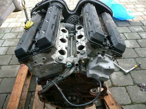

"Zur Reduzierung der Verdichtung habe ich schon von verschiedenen Möglichkeiten gehört. Einige nehmen z.B. einfach 2 Kopfdichtungen übereinander. Dann gibt es hier und da auch Platten zur Verdichtungsreduzierung. Allerdings würde ich da vermuten, dass dies die Verdichtung sehr stark reduziert, weil bei dieser Lösung ja auch zwei Kopfdichtungen zum Einsatz kommen müssen (Block-Dichtung-Platte-Dichtung-Kopf)."
Das ist bei nem Reihenmotor sicherlich möglich, aber bei dem V6 geht dann schon das Problem mit der Ansaugspinne los. Da passt der Winkel nicht mehr, wenn die Köpfe nach oben und dadurch nach außen wandern. Müsste man aufwändig die Ansaugspinne (Plastiksockel) bearbeiten und die Schraublöcher weiten, sonst wird das nicht dicht usw. Zur Verdeutlichung mal 2 Fotos von dem Motor mit demontierter Brücke:
