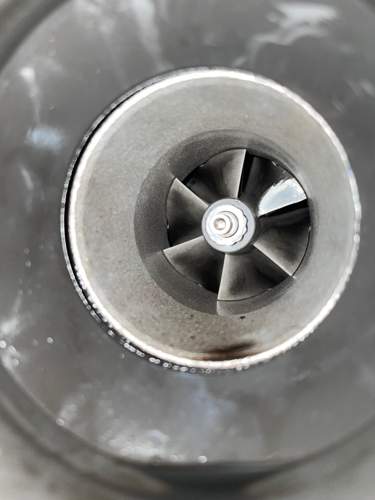

Hallo an alle,
Ich hätte gerne mal eure Meinung zu diesem Bild.
Ein fremdkörperschaden sieht doch eigentlich anders aus?
Viele Grüße

Der gezeigte Lader ist ca. ein halbes Jahr alt und stammt von Garret direkt.
Bei meinem Wagen ist der Fehlerspeicher unauffällig allerdings macht der Lader seit 2 Wochen sich durch lauteres anlaufen, sowie leichten weissen Rauch unter Vollast bemerkbar.
Axial- und Radialspiel sind m.M.n. in Ordnung. Man sieht auch keine anlaufspuren am Verdichtergehäuse.
Mich wundert es halt das nur die eine Schaufel so aussieht?! Wenn da ein Fremdkörper reigekommen wäre, müsste das Verdichterrad doch an allen Schaufeln Spuren aufweisen?
Oder mache ich mich vielleicht unnötig verrückt?

Hallo an Alle,
Laut meinem Turbospezi ist die Verfärbung an der einen Schaufel eine Wuchtmarkierung.
Das Lautere Anlaufgeräusch kam von einem defekten Dichtring in der Ladeluftstrecke.
Der Wagen läuft mittlerweile seit 8000km ohne Probleme.
