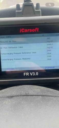

Hallo
Ich habe keine bzw. zu geringe Motorleistung.
Hatte ich schon einmal, da war der Druckschlauch nach dem Turbolader gerissen.
Jetzt ist wieder der Schlauch gerissen den ich erneuert habe, jedoch diesmal keine Leistung!
Der Motor raucht nicht, läuft eigentlich gut, braucht nicht übermäßig viel Öl. Die Schläuche bis zur Drosselklappe haben keine Ölansammlung (nur leicht ölig).
Bei der Gasbetätigung bewegt sich das Gestänge des Verstellers bzw. bei abgestelltem Motor lässt sich die Verstellung bewegen. Die Schläuche bauen kurz Druck auf jedoch sackt der Druck gleich weg?

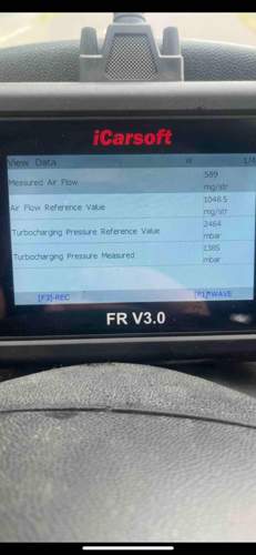

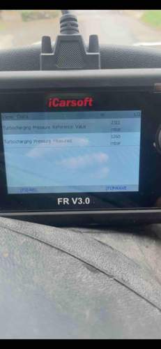

Laut den Messwerten habe ich viel zu wenig Druck nach dem Turbo — 2300mbar sollwert, istwert 1100 bis max 1300mbar!
siehe fotos
LG Wolfgang
