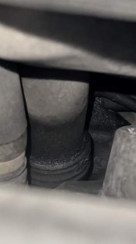

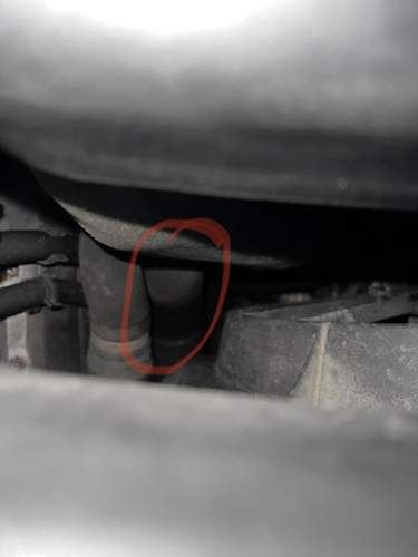

Mir ist übrigens folgendes aufgefallen (siehe Foto) - der Schlauch scheint stark verölt zu sein, ich weiß aber nicht, ob das normal ist... Der sitzt von der Motorhaube aus gesehen links vom Lüfter. Zudem stinkt der Motorraum im Leerlauf/Stand recht schnell und deutlich nach Abgasen.

@altundgebraucht schrieb am 23. April 2023 um 08:33:03 Uhr:
Erstmal wäre ja eine genaue schadensanalyse wichtig, bevor man in wechselhektik ausbricht.
Die Teilenummer, die derDrug hier aufzeigt, sind doch identisch, also baujahrunabh.
Ein REMAN Turbo liegt bei ca 650 Euronen.
Ich konnte bisher leider nur mit einem China-OBD-Stecker den Fehlerspeicher auslesen. Hier tauchen folgende Fehlercodes auf:
- DTC 4530 Ladedruck (Das dürfte der Punkt sein... muss aber nicht automatisch heißen, dass es der Turbo ist, oder?)
- DTC 4587 Kraftstoff-Filter (verstopft?) (seltsam, dass der auftaucht... Der wurde vor 1,5 Jahren erst getauscht - hinsichtlich Spritzufuhr merkt man eigentlich auch nichts?)
