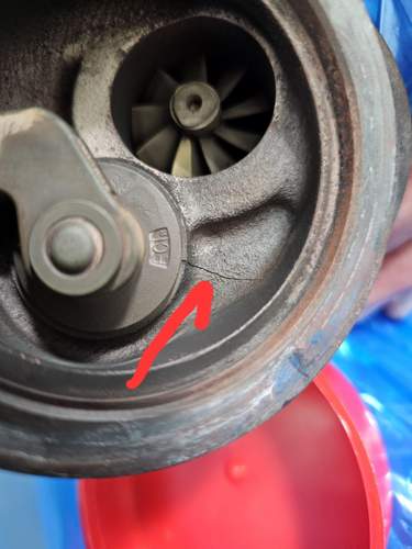

Hallo an alle Turboleidenden.
Habe einen Opel Meriva, Bj.: 03.2017, 1,4 Benziner.
Mitte letzten Jahres nach einer ca. 130 km Fahrt lies plötzlich die Leistung abrupt nach. Bin dann langsam nach Hause gefahren.
Beim Ersten Opel-Haus wurde der Ladedrucksensor als Ursache identifiziert. Waren dann mit Fehlercode auslesen, Diagnosezeit und Austausch knapp 500,-€.
Ein halbes Jahr später ging es wieder los. Aber nicht immer und nur wenn der Motor warm gefahren war. Also wieder zu Autohaus. Da empfahl man mir eine andere Benzinmarke zu tanken !? 🙂🙄
Da der der Fehler nur ab und zu auftrat und der Opel gebraucht wurde, fuhr ich erst jetzt zu einem anderen Opel-Haus das eins der besten 10 in Bayern sein soll. Nach dem Gespräch mit dem Meister äußerte der schon den Verdacht eines Risses im Turboladergehäuse. Kann es aber erst nach Ausbau bestätigen - und es war tatsächlich so. Habe den Riss selbst gesehen!
Habe einen überholten Turbolader eingebaut bekommen, der läuft bis jetzt einwandfrei.
Die Rechnung steht noch aus aber es werden wohl an die 2000,-€ sein.
Ach ja! es sind 43.000 km auf dem Tacho.
Ein neuer Turbolader sollte ca. 1000,- € MEHR kosten!
Meriva 1,4 Benziner Turbogehäuse
Ich hätte den neuen Turbolader genommen..
Oft hält die "überholten" leider nicht lange..
