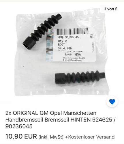

W.Heitmann, die Manschetten von HBS gibt es einzeln ????....wo denn
HBS=Handbremsseil 😉
Hatte ich überall gesucht aber nirgens gefunden

Ja, die gibt es tatsächlich einzeln. Die hatte ich in der Bucht bestellt, original GM. Unter Manschette Handbremsseil wirst Du fündig.
@W.Heitmann schrieb am 25. Dezember 2019 um 21:25:40 Uhr:
Wie geil ist das denn?
Kriegst du die hinten über den Nippel am Seil?
Meinst du die?
.jpg
Ja, genau die sind es. Ich hab mir eine Trichter förmige Buchse gemacht und das Seil blockiert. Dann alles sauber gemacht und mit Silikon Spray rübergeschoben. Der Durchmesser der Kugel vom Seil war 12mm, wenn ich mich richtig erinnere
Das werde ich probieren.
Meine sind ja auch defekt. Hab zwar ne „Selbstbaulösung“ gemacht. Aber neu kann nix schaden...
Die Feder hält das Gummi an Ort und Stelle.

Beim Quernippel unmöglich, habe ich schon versucht. Geht nur der Faltenbalg kaputt.
Das ist doof.
Danke für die Info
Ja, das ist echt doof. Es gibt wohl welche die es geschafft haben, aber ich denke das würde ich auch lassen bei den Seilen
