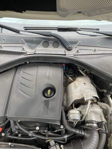

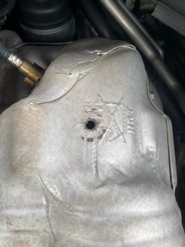

beim nachfüllen von Motoröl ist mir am Blech vom Turbo ein Loch aufgefallen, ganz oben.
Ist das normal?

Da ist nichts explodiert. Das ist ein kreisrundes Loch. Sowas bebommt man nur mit einem Spiralbohrer oder mit einem Stufenbohrer da rein.Könnte grad weinen und lachen zugleich.
Ganz komisch das ganze, also eben bei der Testfahrt war auch alles ganz normal. Turbo hat gezogen, mit Turboloch und halt das typische Pfeifen.
Das einige was war, war ein leises klappern, hatte aber auch zu wenig Motoröl drinnen gehabt.
Typische Symptome von zu wenig Motoröl
Hab nun nachgefüllt.
Bei zu wenig Öl wird normalerweise eine Fehlermeldung gezeigt, mit einer Aufforderung 1 Liter innerhalb von 200 km nachzufüllen.
Ein leises Klappern im Kaltstart? Das ist das Wastegate. Wenn es ein pfeifendes und gleichzeitig rasselndes Geräusch ist, könnte der Stehbolzen mit der Abgaskrümmerdichtung zum Turbolader Lose sein.
Das war bei mir der Fall. Ist eine Höllenarbeit.

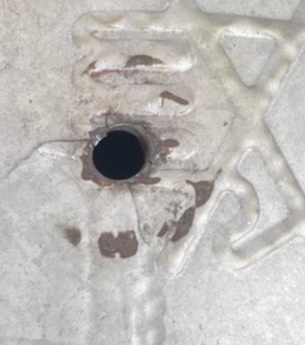

Da wird nichts am Turbo sein, das Loch ist sauber rund, wie gebohrt.
Du kannst das Blech aber relativ einfach abbauen und wechseln. Davor auch den Turbo prüfen 😉
Sonst auch mal Ansaugschlauch zum Turbo abnehmen und Verdichterrad/Welle auf Spiel prüfen.
Sonst können Scheuergeräusche beim Starten direkt vom Blech kommen. Mal mit der Hand hoch und runter ziehen.
Wenn der Motor kalt ist dann wackele bitte mal am (Hitzeschutz) Blech. Wahrscheinlich ist das Blech Lose und es scheuert auf dem Gehäuse vom Turbolader.
Gruß Volker

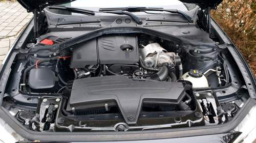

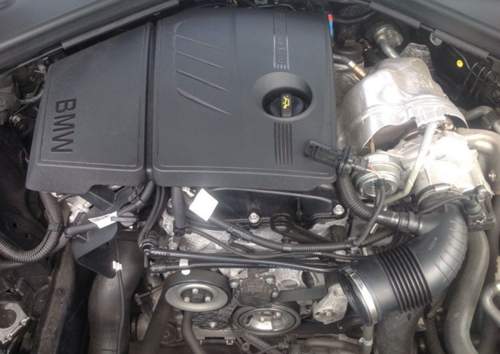

So siehts normalerweise - ohne Loch - aus
@Heizölheizer schrieb am 28. April 2024 um 19:43:55 Uhr:
Doppelt gemoppelt hält besser.
So sieht es aus. Dein Bild wurde offenbar vorhin bei mir nicht geladen, sonst hätte ich mir die Mühe gespart 😉

Sooo nach langer Zeit habe ich gestern kurz mit jemand bekannten von einem Kollegen gesprochen und er meinte dass eine Art Halterung (Niete) höchstwahrscheinlich locker war und dann förmlich rausgeschossen ist.
Deswegen dass Loch.
Ich soll mir aber keine Sorgen machen, man kann es anscheinend schnell wieder reparieren.
Ist halt total nervig weil es so doof rasselt, habe gestern auch bisschen am Turboblech gerüttelt und das Blech lässt sich auf jeden Fall gut bewegen.
Ich denke durch die Vibration rasselt einfach nur das Hitzeschutzblech.
