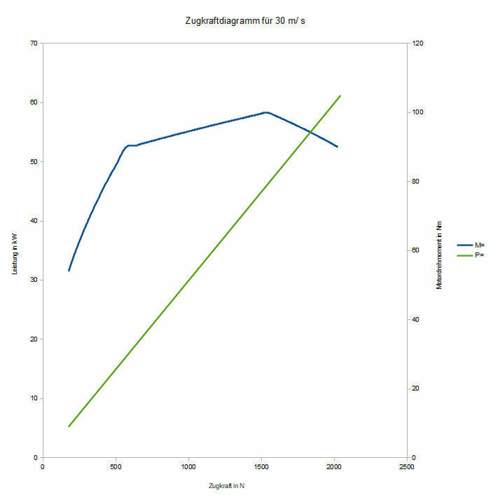

Aber bleiben wir dabei, will ich das Auto schnell überholen lassen bzw. bin auf einer Auffahrt, neben mir ein LKW und die Beschleunigungsspur endet an einem Brückenpfeiler habe ich 3 Möglichkeiten.
Bremsen und hinter den LKW, auf der Drehmomentwelle beschleunigen oder nach Leistung gehen.
Die schlechteste Alternative ist die Drehmomentwelle!
Dazu kann man sich mal die angehängte Grafik ansehen, wenn einem ein konventionelles Zugkraftdiagramm zu schwierig ist.
Zugkraft bei bestimmter Geschwindigkeit
