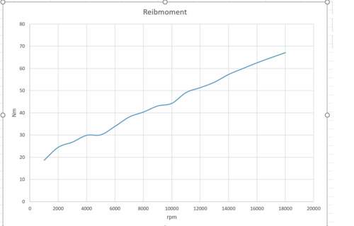

Interessant, F1 Motoren haben den höchsten Wirkungsgrad, na dann sollte man diese wohl als Arbeitsmaschinen einsetzen.
Komisch ist nur, umso größer die Maschinen werden, umso geringer wird deren Drehzahl und nein ich meine jetzt damit prinzipiell nicht die Thematik der Langhuber und die Kolbengeschwindigkeit. Man könnte diese Maschinen auch genauso gut gegen Schnellläufer ersetzen, der Rest erledigt das Getriebe.
Tja aber aus guten Grund drehen LKW Motore nur bis 1.500. Große Schiffsdiesel schafen noch nicht mal 100.
Im Anhang mal das Reibmoment eines F1 V10 3 Liter Motor, hohe Drehzahlen sollte man wohl eher vermeiden...
Und hier mal zum Vergleich das Reibmoment einiger anderer Motoren, und ja selbst wenn man den V10 zum Vergleich halbiert, ist er trotzdem kein Maßstab.
Rennmotore und Effizienz, das waren schon immer Gegensetze.

Die F1 fährt seit 2006 keine V10 mehr. Ein 14 Jahre alter Saugbenziner kann auch bei weitem nicht mit den heutigen Turboaggregaten mithalten, weder thermodynamisch noch reibungstechnisch. Da hat sich viel getan.
GaryK meint heutige F1 Motoren, das sind 1.6l-V6-Turbomaschinen. Gleich mal 4 Zylinder weniger, von der Drehzahl her liegen die auch nicht mehr bei ~20.000U/min sondern bei rund der Hälfte, bei 10.000U/min. Das diese Triebwerke deutlich effizienter sind, sollte auf der Hand liegen. Ich kann mir sogar vorstellen, das diese Motoren tatsächlich effizienter als die PKW-Maschinen sind, müssen sie doch weder auf Abgasnormen oder Komfort achten. Einen PKW-Motor kannst du gut 30% weniger Verbrauch beibringen, nur dann sind die Abgase auch irgendwo und die Laufkultur ist unter aller Sau.

Auch das ist falsch, da die heutigen 1,6 Liter F1 Motoren bis zu 15.000 drehen und Nachricht eigentlich verständlich war, das Reibmoment steigt mit zunehmender Drehzahl und nein heutige F1 Motoren schaffen keinen Wirkungsgrad von 37 % eines herkömmlichen TFSI Motor der wegen der Abgasnormen und Flottenverbrauch auf Effizienz ausgelegt worden ist.
Welcher herkömmliche TSFI soll das denn sein?
In der Realität scheint das Reibmoment für die Hersteller auch nicht so wichtig zu sein, als dass sie die Motoren so lang wie möglich übersetzen und so klein wie möglich bauen.
Man findet immer mal wieder Ansätze diesbezüglich, nur spiegelt sich das im realen Anwendungsverhalten weniger stark wider, als es einem manchmal die Norm und die Theorie glauben lassen möchte.
@berndwegman schrieb am 9. Juli 2020 um 12:46:57 Uhr:
Gut, drehen sie halt bis 15.000U/min. Sind immer noch gut 5000U/min weniger. Auch heutige Motoren sind effizienter geworden, obwohl sie immer noch gleiche Nenndrehzahlen haben (Benziner 5500-6000, Diesel 3500-4000).
Wie gesagt, mir scheinen 50% Wirkungsgrad auch sehr hoch. Thermischer Wirkungsgrad ok, aber wirklich als mechanische Arbeit abgehend? Ich weis nicht. Kommt mir viel vor. Dennoch hab' ich mir ein paar Daten aus der F1 angesehen.
