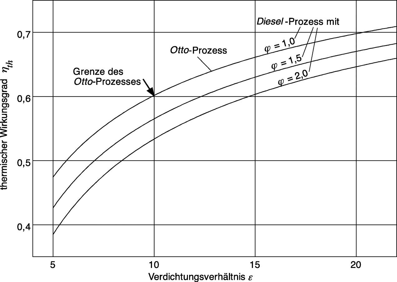

https://media.springernature.com/.../418387_1_De_4_Fig3_HTML.png
Vielleicht eine Buchempfehlung:
https://link.springer.com/chapter/10.1007/978-3-662-55335-0_4
Und schon hat sich die Diskussion erledigt 🙂

Und auch dieser Motor schafft nur 45%, da eben auch hier die Reibung aufgrund der Drehzahl von 1100 noch deutlich zu hoch ist. Für 53% muss u.a die Drehzahl schon deutlich unter 200 liegen und die Verdichtung noch mal etwas höher sein.
Interessant die Grafik, insbesondere wenn man berücksichtigt, dass dort die Grenze bei 10:1 für den Ottoprozess gezogen wird und das, wo es viele Benziner (nicht zwingend nur Ottomotoren, umgekehrt sind Ottomotoren ja auch nicht zwingend Benziner) gibt, welche höhere geometrische Verdichtungen nutzen.
Die höchste Verdichtung in aktuellen Serien-PKW mit Benzinmotoren dürfte derzeit wohl bei 16,3:1 liegen.
Weiterhin ist auch interessant, dass bei den üblichen Angaben zum Wirkungsgrad eher ein bestimmtes Drehzahl- und Lastfenster relevant ist und weniger die forcierte Absenkung der Drehzahl. Wenn man davon ausgeht, dass dies an der Kurbelwelle gemessen wird, würde man erwarten, dass alle motorbezogenen Verlustleistungen berücksichtigt sind.

@berndwegman schrieb am 9. Juli 2020 um 23:12:43 Uhr:
Grundlagen, die Dich sowie so nicht interessieren
Grundlagen interessieren mich immer. Ich würde nicht soviel wissen, wenn ich von vornherein jede anderslautende Meinung/Ansicht ablehnen würde. Abgesehen davon stehen (vorallem die erste) nicht im Widerspruch zu 50% Wirkungsgrad beim Ottomotor. Im Gegenteil, schon bei 10:1 erreicht man 60% thermischen Wirkungsgrad. Eine Verdichtung von 12:1 ergibt schon theoretische 65%.
Und du hälst 50% Wirkungsgrad bei einer hochoptimierten Maschine, die keine Rücksicht auf Abgase, Lautstärke und Laufkultur nehmen muß für unmöglich? Zeig' mir bitte die Stelle in irgendeinem Buch, in dem steht: "Ein PKW-Motor kann keine 50% erreichen". Alles was du finden wirst sind Verweise auf unterschiedlichste Kreisprozesse und die Bedingungen die dafür notwendig sind.
