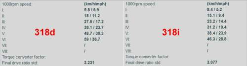

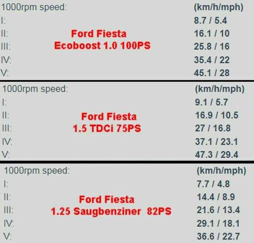

Mal zwei Beispiele, die das dick markierte widerlegen.
Ford Fiesta
BMW 318
dem Dieselmotor fehlen Drehzahlen zum Benziner,
ca 5000 U/min zu ca 6700 U/min und
die Drehfreudigkeit des Benziners,egal ob Sauger oder Turbo!
d,h, ein Diesel wird normal bei der V max langsamer sein wie ein Benziner,
mit einer gleicher Differential und Getriebeüberetzung wie ein Benziner,
weil einfach Motordrehzahlen fehlen!
Nein, das ist nicht korrekt.
In dem Fall spielt die Drehzahl keine Rolle.
Es zählt nur Leistung
die Drehzahl fehlt dem Diesel !
ob ein Motor bei 5000U/min abgeregelt wird oder bei 6700 U/min abgeregelt wird,
hat nichts mit der Leistung oder Drehmoment eines Motor zu tun.
ein Diesel erreicht nicht die Drehzahlen vom Benziner und
wird Sie nie erreichen ,dann zerfällt der Diesel in seine Einzelteile .
