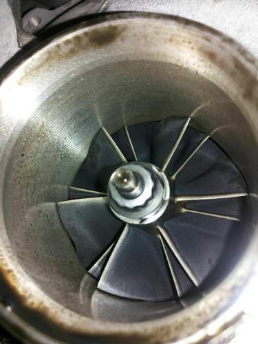

Ich war gerade beim Mechaniker und er hat mit der Kamera mal nachgeschaut und festgestellt, dass da wohl ein kleiner Fremdkörper in den Verdichter rein ist und nun heult es ziemlich stark, womöglich hängt das auch mit einem erhöhten Gegendruck vom Dpf zusammen, denn dieser hat wohl seit längerer Zeit keine Regeneration durchgemacht, da das Thermostat (das ich erst vor kurzem gewechselt habe, da ich das auto erst seit 2000 km fahre) auch nicht funktioniert hat, aber egal das ist ein anderes Thema. Leistung ist voll da hab es gemessen anhand der beschleunigung 60-160.
Jetzt würde es mich interessieren, wo ich eine passende Rumpfgruppe, bzw einen Reparaturkit inkl, Welle und Verdichter finde, denn auf ebay wurde ich nicht gerade fündig.

Und zum Foto ... ich kann keine Beschädigungen sehen ... das pfeifen kommt von einer verzogenen Welle zum Beispiel von zu viel abgasgegendruck durch einen nicht regenerierten DPF unter anderem .. !?
Du solltest erst die Ursache finden für den Defekt des Laders dann dich um den lader kümmern sonst geht der neue gleich wieder übern Jordan !!
Den Turbolader würde ich selbst nicht instandsetzen wenn du nicht gerade Fachpersonal bist ... einfach auseinander nehmen und wieder zusammenbauen is nicht !! Da ist zum Beispiel die VTG in der Abgasseite die muss nachher wieder korrekt eingestellt werden oder verbaut wie mans sehen will !!
Kauf dir lieber in der Bucht ein überholten ohne den steller den übernimmst du vom alten ist billiger!! Und hast Garantie die Leben von der Instandsetzung täglich Brot also !!
Und beheb die Ursache !!

hab jetzt noch einen versuch gestartet. Habe den Schlauch vom Ladeluftkühler vom turbo runter und auch den schlauch vom AGR der zum Ladeluftkühler geht um die Schläuche mal auszuschließen. das Geräusch ist in der angehängten Datei. Dpf ist auch abgehängt.
Jetzt habe ich noch ein paar neue Bilder vom Verdichter gemacht und siehe da der turbo ist TIP TOP optisch, nicht wie der mechaniker gesagt hat das der angeblich einschläge hätte....

Also das Geräusch macht nicht der DPF!! Sondern ein überladener DPF der ewig nicht regeneriert wurde erzeugt einen zu hohen Gegendruck auf Grund dessen verzieht sich die Welle vom Turbolader und dadurch entsteht so ein Geräusch weil der Lader eine Unwucht hat !
An deiner Wasserpumpe kanns auch liegen woher das Geräusch kommt also aus welcher Ecke kannst nur du bestimmen !!

Habe auch das Turbinenrad auf der Abgasseite fotografiert. Dieses sieht auch okay aus oder? Kein öl usw...
Mein vermutungen sind jetzt entweder eine festsitzende vtg oder diese unterdrucksteuerung... aber diese beiden optionen würden einen leistungsverlust zur folge haben oder?

Nein da kommt nix ins schleudern!!
Die Welle die das Turbinenrad mit dem Verdichterrad verbindet verzieht sich / verbiegt sich und wenn die jetzt auf zB 35000 Umdrehungen oder viel mehr beschleunigt erzeugt diese Unwucht das Geräusch das heist der Turbo ist defekt wenn das Geräusch aus dem Turbo kommt !!

Nein so darfst du dir das nicht vorstellen!!
Es klingt zwar extrem und man spricht ja auch als ob der DPF gar kein durchlass hat .... es steigt mit zunehmender Beladung auch der Gegendruck. wir bewegen uns hier im millibar Bereich ein Gegendruck von 100 mbar im Stand wäre schön absolut tödlich für den Turbolader!!
Auch dein Ölverlust am Turbo deutet auf den Verzug der Welle hin !!
