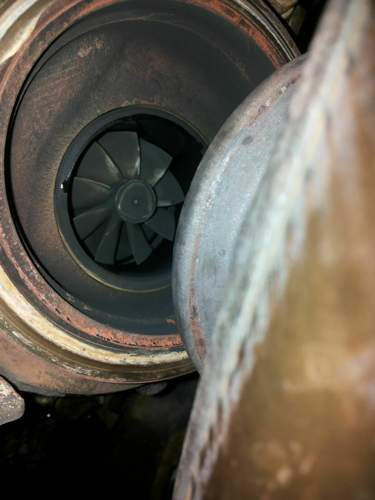

Themenstarteram 23. Januar 2017 um 13:10
Hi
Ich war gerade beim Mechaniker und er hat mit der Kamera mal nachgeschaut und festgestellt, dass da wohl ein kleiner Fremdkörper in den Verdichter rein ist und nun heult es ziemlich stark, womöglich hängt das auch mit einem erhöhten Gegendruck vom Dpf zusammen, denn dieser hat wohl seit längerer Zeit keine Regeneration durchgemacht, da das Thermostat (das ich erst vor kurzem gewechselt habe, da ich das auto erst seit 2000 km fahre) auch nicht funktioniert hat, aber egal das ist ein anderes Thema.
Jetzt würde es mich interessieren, wo ich eine passende Rumpfgruppe, bzw einen Reparaturkit inkl, Welle und Verdichter finde, denn auf ebay wurde ich nicht gerade fündig.
vielleicht könnt ihr mir ein paar passende links zu Teilen hier posten, damit ich weiß was ich kaufen sollte.
Dannke

Themenstarteram 24. Januar 2017 um 20:19

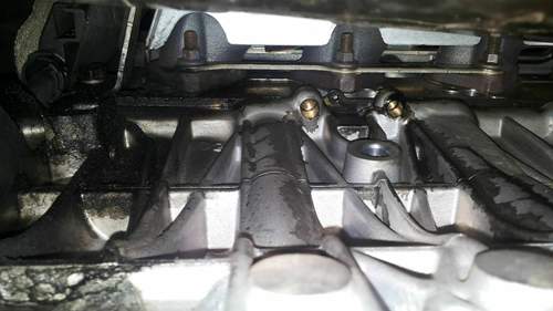

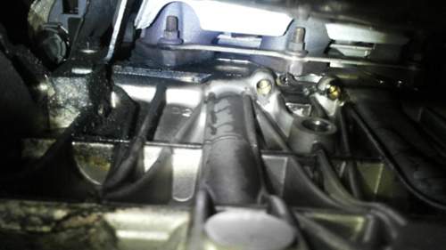

Ist mit der hand nicht feststellbar. Also mMn nein. Auch so die leichte beschädigung durch Fremdkörper ist so minimal als hätte man leicht mit schleifpapier die Schaufelräder bearbeitet.... also viel weniger als bei manch anderen kaputten ladern die man so im netz sieht.
ich war jetzt nochmal unten und hab mir die ansaugbrücke mal angeschaut und in der tat der auslass links auf dem foto scheint nicht dicht zu sein. habe dann mal angestartet und bin dabei fast erstickt :D weil der dpf auch nicht drauf ist, aber leider konnte ich jetzt keinen rauch bei standgas dort rauskommen sehen, vielleicht weil ja vom turbo auch rauch kam.
ich denke mal das ich schon einen dichtungssatz für den krümmer auch besorgen kann wenn da schon alles offen ist... oder was meinst du?

Das sieht auf den Bildern wie Guss aus...
Themenstarteram 24. Januar 2017 um 21:09
@Dorfbesorger
gute Frage sieht nach gußeisen aus.. ist der normallerweise nicht?

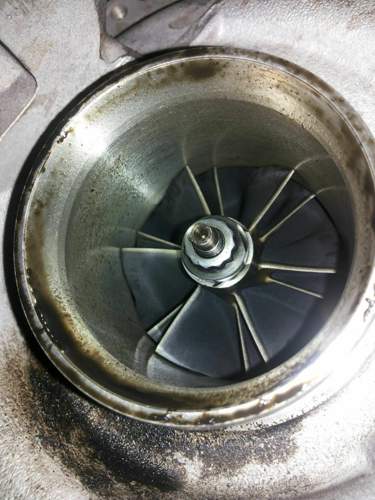

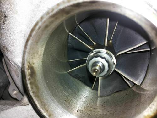

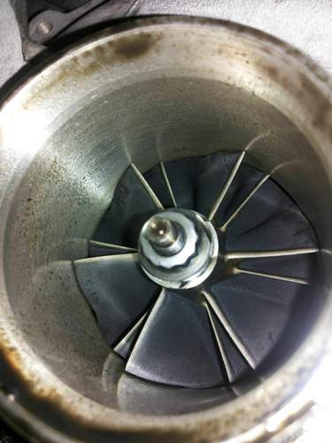

hab jetzt noch einen versuch gestartet. Habe den Schlauch vom Ladeluftkühler vom turbo runter und auch den schlauch vom AGR der zum Ladeluftkühler geht um die Schläuche mal auszuschließen. das Geräusch ist in der angehängten Datei. Dpf ist auch abgehängt.
Jetzt habe ich noch ein paar neue Bilder vom Verdichter gemacht und siehe da der turbo ist TIP TOP optisch, nicht wie der mechaniker gesagt hat das der angeblich einschläge hätte....
Was auch vielleicht wichtig ist zu erwähnen, dass jetzt die motorkontrollleuchte sich abgeschaltet hat.
Anfangs hatte ich den motor gestartet als das heulen auftrat mit dem schaluch vom Luftmassenmesser runter und da hat die lampe aufgeleuchtet (da war dpf am turbo drauf), jetzt mit dpf abgebaut ist die wieder aus.
Jetzt bleibt wirklich als fehlerquelle nur mehr der Turbo der womöglich durch zu starken gegendruck vom dpf zerstört wurde oder halt die undichte stelle beim Krümmer oder????

Themenstarteram 24. Januar 2017 um 21:13
hier nochmal die neuen bilder vom turbo hat vorher nicht funktioniert

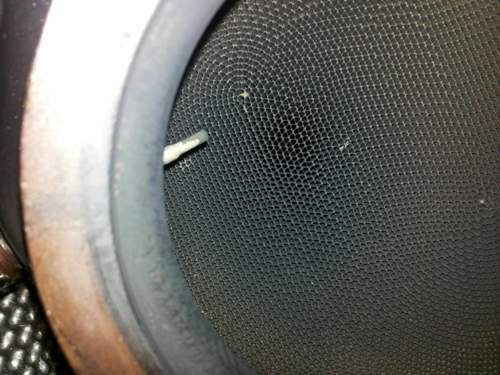

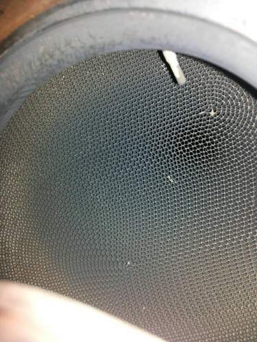

Was meint sieht der dpf in Ordnung aus?
Habe auch ein foto von der Abgasseite gemacht. Auch hier kein Spiel garnichts.
Mir ist es echt langsam ein rätsel woher das heulende Geräusch kommt.
Also was ich so mitbekommen habe könnte es eine festsitzende vtg sein oder diese unterdruckdose/steuerung.... aber diese beiden optionen würden einen leistungsverlust zur folge haben oder?
Das ist bei mir aber gar nicht der fall.

Sieht eigentlich gut aus. Allerdings ist da Öl am lader, was da nicht hingehört. Die Welle des Laders hat kein bzw nur minimales Spiel??? Möglich wäre ein pfeifen von einem undichten ladedruckschlauch. Sonst fällt mir nichts ein. Das Video ging bei mir nicht.
Themenstarteram 25. Januar 2017 um 8:45
@Dorfbesorger
die Welle hat für mich wenn ich auf Spiel prüfe überhaupt keine spürbares spiel weder links-rechts noch oben-unten und auch nicht wenn ich nach vorne ziehe und nach hinten drücke.
Das öl war aber vor dem heulen auch da und ein bisschen außerhalb am lader drauf und in dem rohr das draufgeschoben wird auch ein bisschen was drin.
Ist das überhaupt der dpf oder ist das der kat der davor sitzt?

Mach mal die Riemen ab. Das ist der kat, der DPF ist dahinter, aber das sieht trotzdem gut aus. Vor allem liegt das pfeifen nicht dadran. der ist ja ab und es pfeift anscheinend trotzdem
Nicht falsch verstehen. Verstopfte DPF s sind schon dafür verantwortlich, wenn sich durch Überhitzung die Welle verzieht. Dann hat die Welle im lader aber auch signifikantes Spiel, was bei dir allerdings nicht der Fall zu sein scheint.
