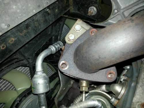

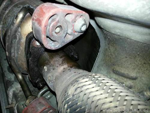

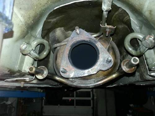

Also ich habe am Freitag mein Flexrohr gewechselt.
Ging bis auf die 2 abgerissenen Bolzen ganz easy.😠
Got sei Dank hatte jemand in der Werkstatt passende Bolzen im Schrank.
Bezahlt habe ich 45€ incl. Versand und die neuen Dichtungen+ Muttern bei ebay.
Das Teil passt super, ich hatte zuvor erst so meine Bedenken gehabt.😉
nun warten wir mal auf die nächste "Baustelle"😕
DPF seitig abgerissene Bolzen
Neue Bolzen
Turboseitig
