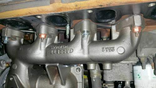

So, hab nun den Turbolader mit Krümmer ausgebaut. Den bekommt man nur raus, wenn man den Ansaugkrümmer mit ausbaut.
Alle Bolzen und Schrauben gingen gut raus. Der Focus ist wahnsinnig eng.

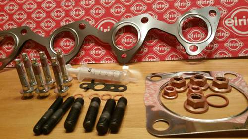

Vorher online bestellt:
1. Turbolader Austauschteil 1 Stunde (250€) + Pfand
2. Motoröl 5W40 Aral Ölpiraten (5min)
3. Elring Dichtungssatz (20min) (32€)
4. Bremsenreiniger (5min)
5. Satz Stehbolzenausdreher BGS (10min)

Sa. 10-12 gefrühstückt und Neue Ölzuführleitung vom Ölkühler an, verlegt und angeschlossen. Ölfilter angeschraubt. Turbolader mit Öl gefüllt und inkl. Krümmer eingesetzt und leicht angeschraubt. Festgestellt das der Ansaugkrümmer nicht zu montieren ist, wenn der Abgaskrümmer schon montiert ist. Abgaskrümmer wieder abgeschraubt und nach unten abgesenkt. (Man muss sich vorstellen, wie eng das ist. Die beiden Krümmer sind auf der Rückseite des Motors in Richtung Fahrerkabine.)
Sa.12-13:15 Ansaugkrümmer peinlich gereinigt. AGR Ventil gereinigt. Ansaugkrümmer und Abgaskrümmer angeschraubt mit Drehmoment und in Anzugsreihenfolge. Das ist beliebig kompliziert, bei der Enge. Außerdem hat Ford hier jeweils 6 Schrauben und 2 Stehbolzen mit Mutter verwendet. Warum auch immer. = unterschiedliche Stecknüsse. (23 o. 24Nm)

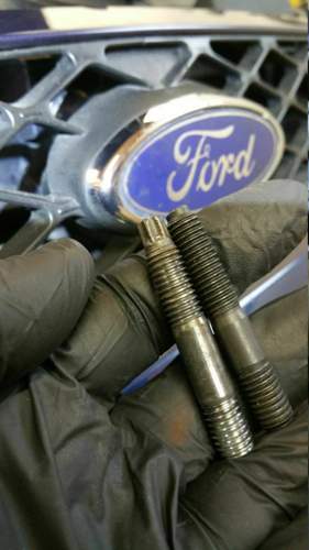

Die neuen Stehbolzen von Elring haben keinen Torxansatz iben dran. Deswegen hab ich die alten Original Ford Bolzen wieder montiert. Ich hab zwar Stehbolzenausdreher, die hätten mir aber beim Ansaugkrümmer nicht genützt. Denn ein Bolzen ist nur zu montieren, wenn der Krümmer schon am Block sitzt und dann kommt man min den dicken Stehbolzenausdrehern nicht mehr hin.
