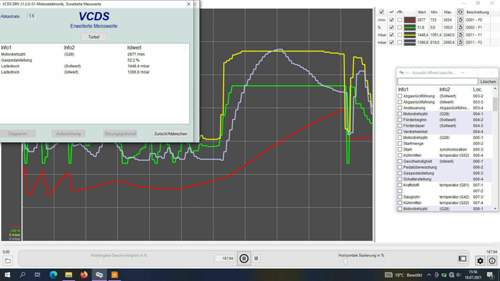

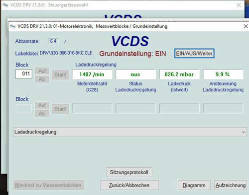

Kann mal einer der Experten hier drüber gucken?
Ist der Turbo kaputt oder irgendwo was undicht oder falsch angesteuert...?
Datalog
Ladedruckregelung
Ladedruckregelung
2 Antworten
Du solltest aber auch beschreiben wie sich das Problem,so es
eins gibt,äussert.
Ein Fehlerausleseprotokoll wäre auch hilfreich.
Die Motorkontrolleuchte ist an, der Turbo in den meisten Fällen aus.
Wenn man während der Fahrt die Zündung aus und wieder einschaltet ist der Turbo da.

3 Fehlercodes gefunden:
005522 - Signal Höhengeber/Ladedrucksensor
P1592 - 000 - unplausibles Verhältnis
Umgebungsbedingungen:
Fehlerstatus: 01100000
Fehlerpriorität: 2
Fehlerhäufigkeit: 1
Verlernzähler: 255
Zeitangabe: 0
Drehzahl: 0 /min
Geschwindigkeit: 0.0 km/h
Druck: 50 mbar
Druck: -256 mbar
Binärwert: 00011010
Druck: 999.6 mbar
Druck: 836.4 mbar
000665 - Ladedruckregelung
P0299 - 000 - Regelgrenze unterschritten - Sporadisch
