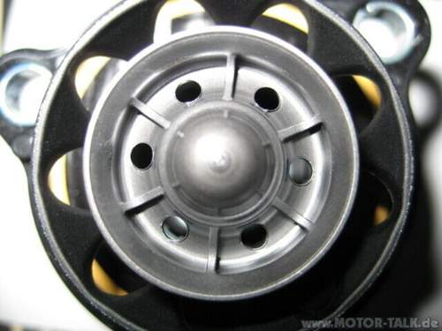

So, habe gerade mein neues SUV eingebaut... ist beim normalen 2,0 schon ein wenig fummelig, aber in 15 Minuten wars geschafft!
Mein altes mit der Nummer 06F 145 710 C hat zu meiner Verwunderung noch kein Loch, der Tausch war aber auch als Vorsorge gedacht.
Anbei noch ein paar scharfe Bilder des neuen SUV`s!

hehe scharfe Bilder sind was anderes, aber ok. Wenn du es nur vorsorglich getauscht hast dann wirst du warscheinlich auch kein Unterschied zum Alten merken oder?
Gruss Denis
Heyhey, also ich finde die Bilder scharf, wenn du mit scharf auch scharf meinst und nicht scharf, du weißt schon 😁
Unterschied ist halt so ne Sache, irgendwie meint man doch immer wenn man was am Auto gemacht hat das es irgendwie besser läuft, oder?!?
Tut es aber warscheinlich nicht!

Wie hast du das gemacht? Hast du erst das Vorderrad abgebaut?
Oder hast du das auf ein Hebebühne erledigt?
Vielen Dank
Bin um jeden Tip Dankbar
Gruß TTeufel
Hay!
Bühne brauchst schon. Vorderräder nach rechts einlenken (dann siehst es schon) und hinteren Unterbodenschutz lösen (nur 3 Schrauben). Brauchst aber auf jeden Fall Werkzeug mit einem Winkelaufsatz, weißt schon was ich meine, das du halt um die Ecken kommst, eine der 3 Schrauben am SUV ist nicht gerade leicht zugänglich... 4 Hände sind auch sehr hilfreich, machs am besten mit nem Kumpel!
