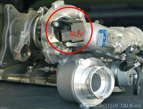

Neues "D"_SUV liegt hier neben mir. Das sind ja nur 3 Schrauben und ein Stecker. Was mir nun fehlt, ist ein wenig Info, wo das Teil genau sitzt bei 2.0 TFSI (BWA).
Kann das jemand schildern, habe nix dazu gefunden, auch über Google oder Google Bildersuche nicht. 1000 Fotos vom alten und neuen SUV, aber keines vom Einbauort.

sitzt direkt im Turbolader, kann man eigentlich nicht übersehen.
TT-Eifel
Suv-tfsi-1
Das Bild hatte ich sogar gefunden, allerdings zeigte es die Sache nur im ausgebauten Zustand ...
Baer bevor es jetzt richtig peinlich für mich wird, weil ich fragen muß "Wo sitzt denn der Turbolader?", gehe ich mal raus und werfe nochmal einen Blick in den Motorraum. Ich weiß, daß die Ansaugung für den Turbolader links hinten gleich hinter dem LMM weggeht ... also wird da doch wohl auch irgendwo der Lader sitzen ... ? Ich guck mal ...

Thomas, du musst den Wagen auf ne Bühne heben. Dann die Motorabdeckung unten weg machen dann hast du freien Blick. Der Turbo sitzt nämlich hinter dem Motor und das SUV links in Fahrtrichtung davon....das war der gemütliche Weg.
Mit ein bisschen verbiegen gehts auch ohne Abdeckung weg machen: Bühne, Räder ganz nach rechts einschlagen dann siehst du von der linken Seite her ran.
