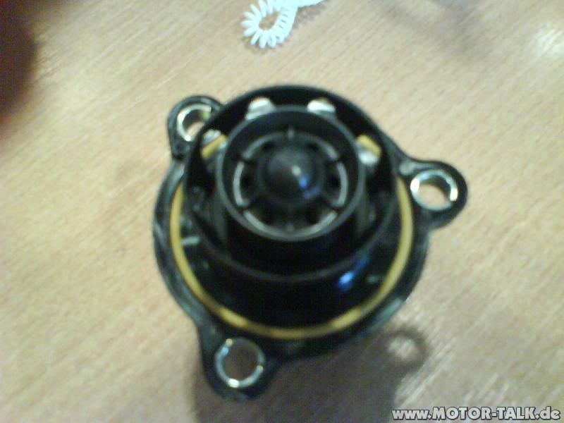

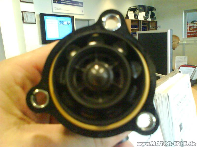

Original geschrieben von leoner
so endlich Aufklärung 😉06H 145 710 D ist die aktuelle nummer
mit der aktuellen nummer hat sich auch der preis deutlich erhöht.
vorher kosteten die ventile egal welcher index 27,91 euro.
das aktuelle kostet 42,48 euro.
Und das sieht so aus. ???
http://data.motor-talk.de/.../dsc00251-56285.JPG
http://data.motor-talk.de/.../dsc00249-56290.JPG

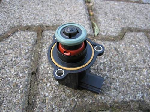

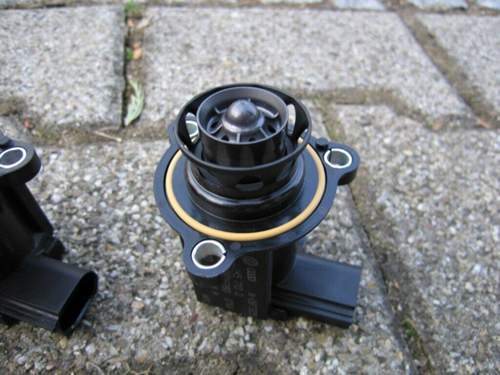

Und das 06F 145 710 G sieht so aus:
So da mich hier wieder mal alle verrückt gemacht haben 😉 bin ich heute unters Auto gekrochen und hab das Teil mal ausgebaut. Ist in einwandfreiem Zustand bei mir (deshalb hab ich es anschließend gleich wieder eingebaut 😁). Hab das mit der Endung "C" verbaut.

also mein altes (mit roter Mebrane) war das 710 C. Jetzt habe ich das 710 D verbaut, G habe ich übersprungen.
Das neue 710 D pfeift genauso die Luft raus wie das alte auch, aber der Schub ist wenigstens wieder da wie es sein sollte.
