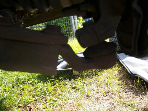

habe mal nen foto gemacht von spurstangenkopf ist der das und wäre es ratsam beide auszutauschen oder reicht der eine

der spurstangenkopf ist wie ein winkel.
ich kann das bild nicht identifizieren, ist mir zu nah aufgenommen.

M.M. sieht das Foto eher wie Querlenker aus.

Das auf dem Foto ist dein Traggelenk, der Spurstangenkopf ist weiter oben.
so dürfte der kopf aussehen KLICK . naja, nicht ganz so sauber 😉
in den kopf wird dann die Spurstange reingeschraubt.

edit: das ist doch der kopf den er schon gepostet hat...

ja also iss der das jetzt oder nicht? vielleicht hat einer von euch ja ein foto wo er montiert ist. ja werde dann mal beide tauschen evntuel, bei mein händler bekomme ich alles zum einkaufspreis also denke mal 20 wird der nehmen oder weniger sogar.

ne is der nciht der ist ca. 25cm höher da komtm ne stange ausem motorraum durch nen loch vom lenkgetriebe
