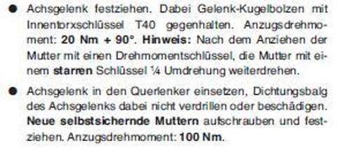

Kann mir jemand noch mit den offziellen Drehmoment-Werten weiterhelfen?
Ansich würde ich nach dem Etzold-Selbsthilfebuch arbeiten, die Arbeitsschritte inkl. Drehmomente sind da aber leider nicht vollständig - bei dem Querlenker-Tausch ansich wird auf "Werkstattarbeit" verwiesen 🙄
Folge Werte sind lt. Etzold vorhanden:
  • 4x Koppelstange: 40 Nm
  • 1x Achsgelenk -> Achsschenkel: 20 Nm + 90°
  • 3x Achsgelenk -> Querlenker: 100 Nm
Jetzt fehlen mir dort die offziellen Nm-Werte der beiden großen Bolzen (1x lang, 1x kurz) "Querlenker -> Rahmen" ...
Habe den Screenshot mit den Werten beigefügt.
Beim Googlen bin ich auf 70 Nm + 90° gestoßen - so korrekt?
Nm Werte Etzold
Werte sind korrekt.
