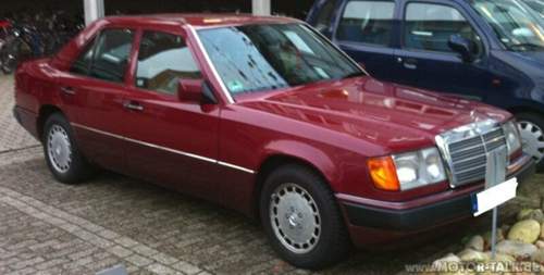

TÜV nach 20 Jahren
Mercedes E-Klasse W124
... mit geringen Mängeln: AU: 1A, HU: Wackelkontakt Lichtschalter, Spiel im Umlenkhebel rechts vorne. Da freut Mann sich 😎
