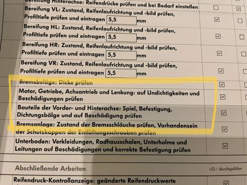

Ich bräuchte mal die eine oder andere sachkundige Meinung.
Ich war gestern (4 4) .in meiner Stammwerkstatt zum TÜV und bin mit erheblichen Mängeln durchgerasselt.
Bei der Auflistung bin ich ziemlich ins Stutzen gekommen, weil ich mit dem Wagen erst Mitte Januar zuletzt zur regelmäßigen Inspektion war.
Sollten Probleme wie Ölverlust mit Abtropfen am Motor, ein undichter sowie ein angerosteter Schwingungsdämpfer, beginnender Verschleiß am Querlenker sowie beginnendes Spiel am Gelenkkopf der Spurstange da nicht auffallen? Solche Schäden entstehen doch nicht von heute auf morgen!
Ich bin einigermaßen erschüttert...

Jeder Hersteller gibt seinen Werkstätten sogenannte Servicepläne/Werkstattanweisungen an die Hand. Diese werden bei einer Inspektion/Service abgearbeitet, nicht mehr und nicht weniger. Wenn dabei zusätzlich durch Zufall etwas auffällt wird sicherlich der Kunde informiert oder gleich eine entsprechende Reparatur angeboten.
Bei freien Werkstätten die nach Herstellerangaben arbeiten sollte dies auch so sein, wenn man allerdings nur einen Ölwechsel in Auftrag gegeben hat, bleiben solche Zusatzarbeiten natürlich außen vor.
Der TE hat sicherlich auch so einen abgehakten Serviceplan mit seiner/ihrer Rechnung bekommen.
Als Beispiel mal ein Serviceplan vom Opel Corsa E im Anhang

Ja, die Dinge werden bei einer Inspektion eigentlich geprüft. Wenigstens gehört das zum Inspektionsumfang.

"Diese werden bei einer Inspektion/Service abgearbeitet, nicht mehr und nicht weniger."
Vielleicht sollte man statt "nicht weniger" schreiben "eher weniger". So manch ein Wartungspunkt wird ausgelassen, wenn die Erfahrung zeigt, dass bei dem Modell, Alter und Laufleistung kein Mangel zu erwarten ist.
@CivicTourer schrieb am 5. April 2023 um 14:08:50 Uhr:
Du brauchst nicht erschüttert zu sein - das liegt einfach an der unterschiedlichen Zielsetzung TÜV ./. Inspektion. Wenn im Inspektionsumfang die Kontrolle von „Schwingungsdämpfer, Verschleiß am Querlenker und Kontrolle Spiel am Gelenkkopf der Spurstange“ nicht enthalten ist, dann guckt sich das keiner an. Es sei denn, Du beauftragst das mit zu kontrollieren (und bezahlst es auch). Allein die Undichtigkeit des Motors sähe ich als Mangel der hätte erkennbar sein können (müssen) - so er denn in dieser Form zum Zeitpunkt der Inspektion schon da gewesen ist.
Ich glaube, Du hast eine fehlerhafte Erwartungshaltung. mMn haben Inspektion und TÜV-Prüfung nur wenige Überschneidungen.
